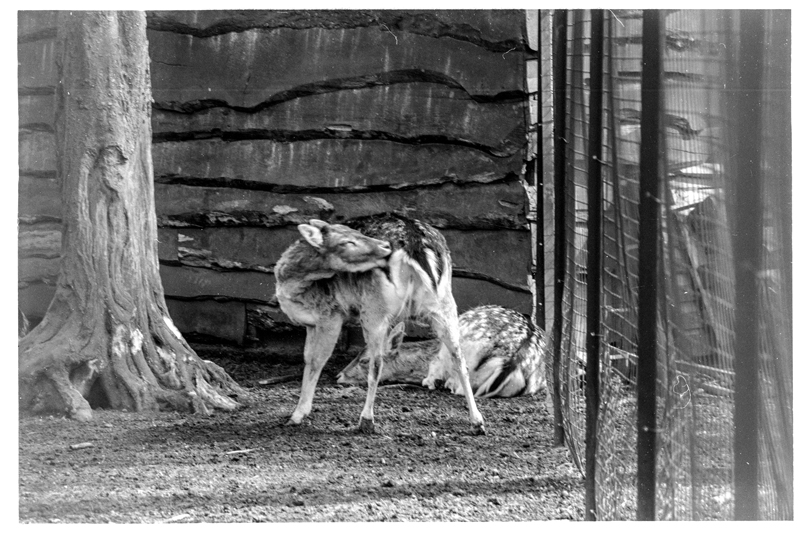

En fait mon minolta dual scan IV me satisfait niveau qualité mais il a un défaut que je ne parviens pas à supprimer : une trace horizontale sur toute les photos (poussières ?). Je l'ai un peu démonte pour nettoyer, sans succès. Par ailleurs si le montage-démontage est très simple, les matériaux sont très fragiles, ainsi deux pas de vis sont casses... Ça ne gêne en rien l'utilisation mais ça me fait hésiter à le démonter de nouveau...

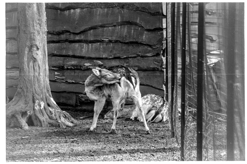

Je viens finalement de parvenir à enlever cette satanée poussière, pour cela j'ai démonté le scanner et nettoyer le capteur.
Avant :
Après :
Ce n'est pas encore parfait, il en reste une en haut de l'image mais je suis déjà très content. Je vais m'acheter une bombe à air (à la poire ce n'est pas évident) et je referai à ce moment là.
