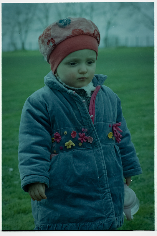

ayant récupérer hier ma pellicule Ektar 100 développée je me suis empressé de faire quelques scans.
Malheureusement je suis très déçus des résultats :-(
Je ne parviens pas à supprimer les dominantes : soit c'est trop jaune, trop bleu, trop rouge.... Bref, ça me saoule !
Est ce que ça vient de mon scanner ? De VueScan ? Je scan en raw via Vuescan sur un Minolta Dual Scan IV.
En général le DNG a une teinte verdatre et surtout est plutôt sombre, pourtant je n'ai pas l'impression de sous exposer plus que ça avec mon M6 (j'avais les mêmes résultats avec mon R5).
J'essaierai de poster quelques photos ce soir (brute).
Un petit ex malgré tout (et pas le pire :-( )
Là, pour le coup c'est franchement moi qui ait m***é :-( j'aurais du mettre un petit coup de flash.
Egalement, sur tous mes scans (couleurs, noir et blanc, quelque soit l'appareil utilisé) une espèce de ligne divise l'image en deux partie égale. En noir et blanc j'arrive un peu à l'atténuer à coup de tampon, mais en couleur c'est plus compliqué, auriez vous une idée du problème ? Problème de scanner ? Vuescan ?
Là aussi ce sera sans doute plus flagrant sur les DNG.

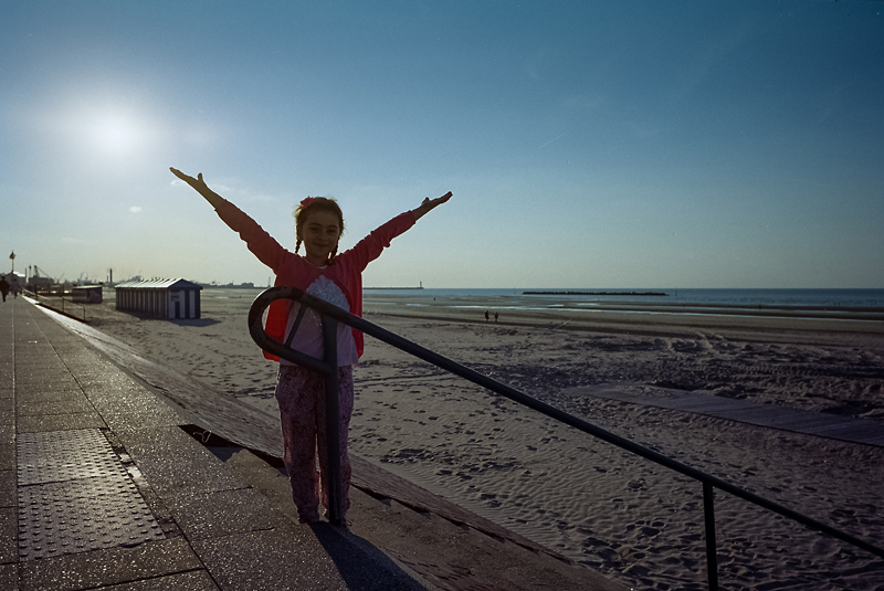

En tenant compte de vos conseils j'arrive à ceci :
Je trouve que c'est mieux, pas encore parfait, mais mieux.

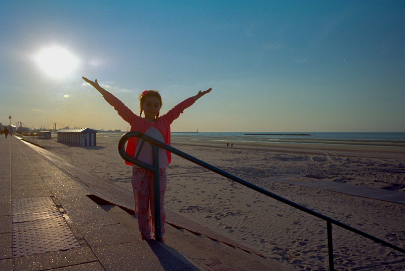

Tiberius
Messages : 4620
Depuis le 15 nov 2010
DUNKIRK

Superbe !!! La recette ?
Tiberius
Messages : 4620
DUNKIRK
En fait j'ai suivi le tuto conseillé par JiCi :
http://benneh.net/techshit/better-colou ... h-vuescan/
Au départ j'ai également supprimer l'utilisation du raw pour opter pour le format TIFF afin de conserver les réglages mais le problème est le fichier est vraiment moche :-(, du coup j'ai recocher l'option DNG Raw et il s'avère que, si les réglages de balance des blanc, luminosité,... sont bien évidemment supprimés, il s'avère que la "couleur du film de base" soit conservé ce qui élimine les dominates, reste ensuite à faire une balance des blancs classiques dans Lr. Par contre, j'ai l'impression que les DNG issus de Vuescan ne soit pas pleinement compatible avec Lr. En effet, lorsque j'utilise l'outil "pippette" pour le réglage de la balance des blancs, si le fichiers est en format TIFF par ex. je clic sur le blanc des cabanes au fond de l'image et il neutralise (de mémoire 18;18;18). Par contre si je fais la même opération avec le DNG il part complètement en vrille et, au lieu de neutraliser il me met un truc du genre 18;18;34... Heureusement c'est assez facile (mais chiant) à faire manuellement...
Bref, je suis un peu rassuré, d'autant sur la photo ex. l'exposition n'est pas top et qu'un coup de flash n'aurait pas été du luxe...
