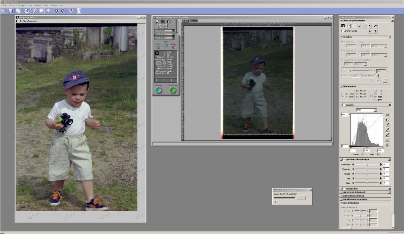

Il n'y en a qu'une. Elle se situe où dans la copie d'écran ci-dessous?
À droite de l'histogramme.
Note intéressante à mon avis : on peut détacher chaque palette de la palette générale qui le contient.
En particulier, c'est intéressant pour l'histogramme, car on peut alors l'afficher en grand format, ce qui rend les calages très précis lorsqu'on déplace un point à la souris (limite haute ou limite basse, mais aussi points intermédiaire ajoutés.
Dès que le curseur survole la prévisualisation de l'image, la palette d'infos affiche les données.
Les pipettes que l'on peut sélectionner à droite de l'histogramme servent surtout à faire des modifications automatiques :
  • pipette noire : calage du point noir
  • pipette grise, calage d'un gris moyen sur une zone gris neutre
  • pipette blanche : calage du point blanc.
Il est également possible d'agrandir la zone de prévisualisation (par cliquer-glisser sur la fenêtre de prévisualisation).
L'affichage des données RVB est alors bien plus précis.
Je travaille avec la zone de prévisualisation au plus grand possible, idem pour l'histogramme qu'il suffit de déplacer au moyen de sa barre de titre s'il recouvre partiellement la prévisualisation, et une partie des autres palettes masquées, conservant en permanence celle des infos, celle du gain numérique et celle de la taille de fichier à exporter (cadre sélectionné, dimensions en pixels, résolution).
Toutes les données (position des palettes, réglages d'histogramme, gain, etc.) peuvent être enregistrées et réutilisées pour une photo prise dans des conditions semblables. C'est pratique pour une série, car on appliqué le réglage préenregistré et on l'adapte si nécessaire.
(C'est aussi pratique pour avoir en "stock" des données de base.
Par exemple j'ai : film Kodak Ektar 100 lumière du jour été ; ou diapo Fuji Sensia montage, ou encore noir et blanc lumière électrique soir, etc. Cela permet d'avoir déjà des pré-calages à rappeler.)

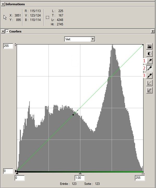

Vous allez trouver que je suis désespérant, mais à droite de l'histogramme voici ce que j'ai:
Est-ce la n°2? Si oui, quand je la positionne sur l'image, j'ai effectivement la valeur d'entrée et de sortie pour chaque couleur mais dès que je modifie via la courbe à l'aide des flèches la grille info ne répercute rien. Par ailleurs, je ne crois pas qu'il s'agisse de cette pipette n°2 que vous évoquez. Autant j'arrive à me débrouiller avec CS5 et LR, là je n'y arrive pas. Probablement parce que je suis comme Nikon Scan un peu vieux.

Ces trois pipettes font ce que j'évoquais plus haut : calage automatique point noir etc.
Cela fonctionne exactement de la même manière que Photoshop (trois pipettes identiques à droite de l'histogramme).
IL faut revenir ensuite au curseur normal pour voir l'effet de la modification des courbes dans la palette infos.

Oui, j'ai bien fait l'analogie avec PS mais je n'ai pas pensé à réactiver le curseur après les modifications, je pense que mon erreur vient de là. Je vais m'en occuper demain. Encore une fois merci.
