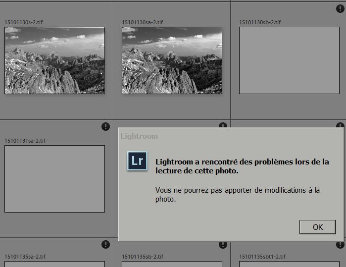

j'ai un prénomène bizarre avec Lightroom 4.3 (W7 64bits), voir photo ci-jointe avec le message d'erreur (! dans pastille noire):
certaines photos n'apparaissent pas dans LR avant de l'importation, et après importation.
Ce sont toutes des photos 16 bits greyscale <=21Mpx modifiées par PaintShopProX6 (PSPX6), issues de scans du même format par NikonScan (pas de pb avec les scans non modifiés). Bizarrement le problème semble aléatoire, certaines photos modifiées par PSPX6 apparaissent normalement. Tout a l'air normal dans les données exif. Quelqu'un aurait-il une idée de ce qui se passe?

Les photos qui posent problème ont elles des calques?
Didier Quidam
Messages : 109
Depuis le 18 oct 2013
non, aucun calque, mais j'ai trouvé le problème: une option d'enregistrement avec un profil icc ("sRGB Color Space Profile") s'est activée pour la plupart des enregistrement après réglages des niveaux. Ce problème a disparu en réenregistrant les photos invisibles sans profil. Pourtant les photos issues des scans sont enregistrées avec un profil" NikonGrayG2.2" et elles sont visibles dans LR.
D'ailleurs je me demande à quoi correspond ce profil couleur pour des photos greyscale 16 bits... peut-être est-ce du à l'activation de la gestion des couleurs dans PSPX6 avec profils écran/imprimante, comme c'est recommandé pour mon Epson R3000?
