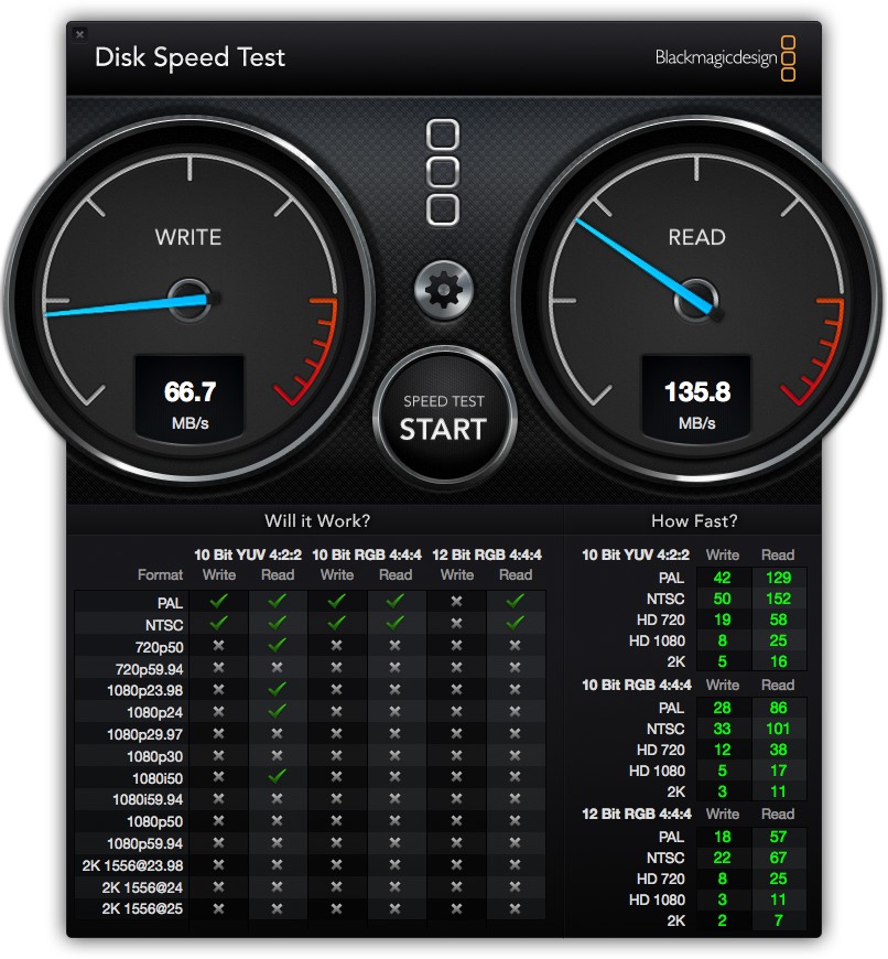

J'ai lancé ensuite Black Magic test speed disponible gratuitement sur l'APP Store pour voir les performances :

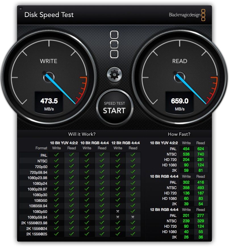

Test de mon SSD VERTEX2 monté en parallèle de mon disque optique (donc vitesse limitée) et qui est mon disque de boot.
Test de cette nouvelle carte Pcie équipée de 2 SSD de 240Go :
