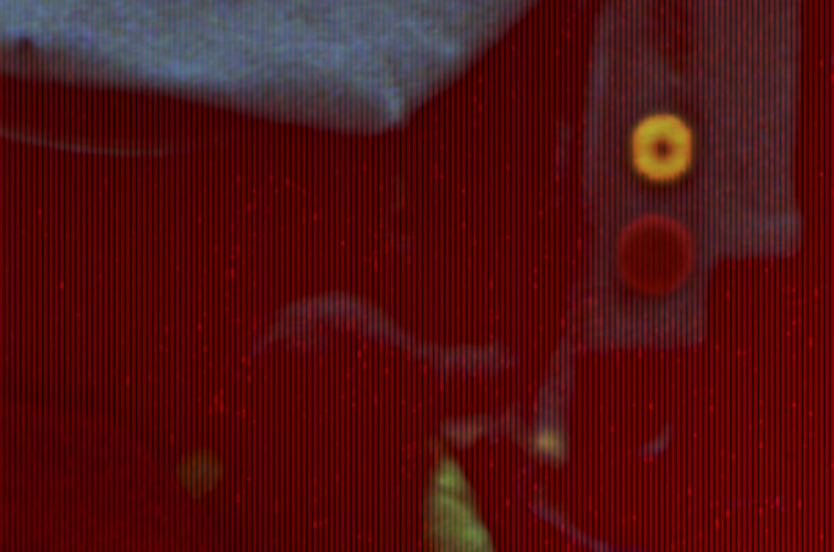

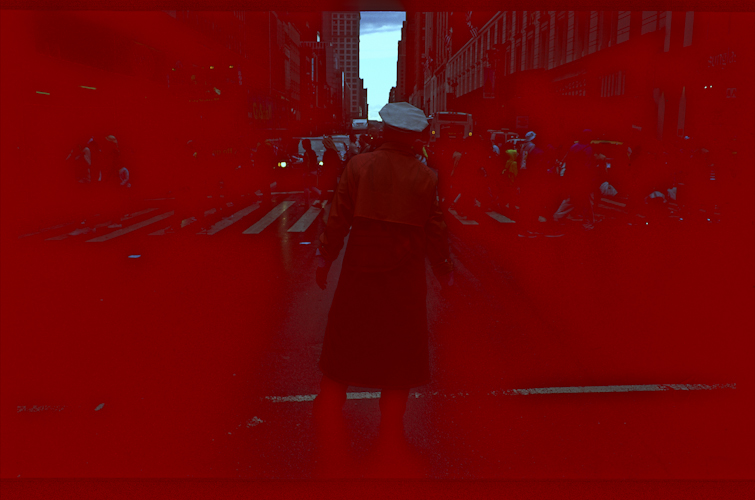

Voilà, je rentre de voyage avec toute mes diapos à scanner, mais en ce moment impossible d'obtenir des images correctes depuis mon scanneur Nikon Coolscan 5000ed, il me sort des images comme ça :
et un détail de la trame :
J'alterne en ce moment avec vuscan pour dépanner mais les images sur vuescan sont vraiment passable et le nettoyage infrarouge plus que perfectible avec ce logiciel sous OSX 10.5.8....
J'ai déjà brièvement eu ce problème avec la trame rouge, mais c'était me semble t'il passé de lui même à l'époque (moins de 3 mois). De plus, le scanner me signale une "erreur matérielle" sous nikon scan, mais rien ne semble avoir bougé dedans, les images vue scan n'ont pas ce problèmes... J'ai viré tout les fichier "crash" de la bibliothèque, et les images que j'obtiens dans l'apercu (dont un scan basse résolution) sont très belle et ne montre pas la moindre trace de ce problème.
Auriez vous des pistes pour me sortir de cette impasse, cher collègues summiluxiens ?
En vous remerciant par avances de vos lumières...

J'ai eu, une fois il y a plusieurs années, un problème du même ordre, qui m'avait fait croire qu'il était cassé.
Je l'ai arrêté, débranché, attendu 15 mn, rebranché, relancé, et tout est rentré dans l'ordre.

- as tu essayé la touche "calibrer" (dans la palette "supplément au scanner") ?
- est ce qu'il faisait très chaud quand tu as eu ce problème ?

Bonjour et merci pour ces trois réponses très utiles.
Il fait aux environs de 23-25°C dans la pièce, mais il a voyagé par avion dans une pelicase via fedex car je ne pouvais pas le transporter avec moi durant mon périple... Tout le reste de mon matériel (boitier compris) qui voyageait dans la même valise blindée ne montrent pas de signe de maltraitance, à part un des mes disques dur... peut être est ce du à une irradiation massive à la douane ???
Quand j'utilise la fonction étalonner, il m'indique que le scanner signale une erreur matérielle, et le reste du message suggère la solution émise par Coignet...
Je vais aussi me renseigner pour contacter un revendeur nikon si les choses ne s'améliorent pas...
Merci à vous, si vous avez d'autres pistes ou retours d'expérience je suis preneur.

23/25 ce n'est pas très élevé, j'avais eu un problème du même genre alors qu'il faisait 38°
par contre, ça n'aime pas trop les transports ce genre de bestioles :( (et si un de tes DD a un problème, tout cela peut être du à un choc violent)
le coup du message "erreur matérielle" m'était arrivé, et je l'avais solutionné en nettoyant le miroir, mais là je me demande si ça changera quelque chose.

Ca ne se produit qu'avec les diapos? Ca donne quoi avec des negatifs couleurs ?
Etrange toutes ces bandes rouges. Tu peux peut-etre tester chaque canal separement, juste pour voir ce qu'il se passe par exemple en modifiant le gain analogique du rouge au minimum.
Si l'apercu est bon, tu peux aussi tester en scannant a plus basse resolution.
