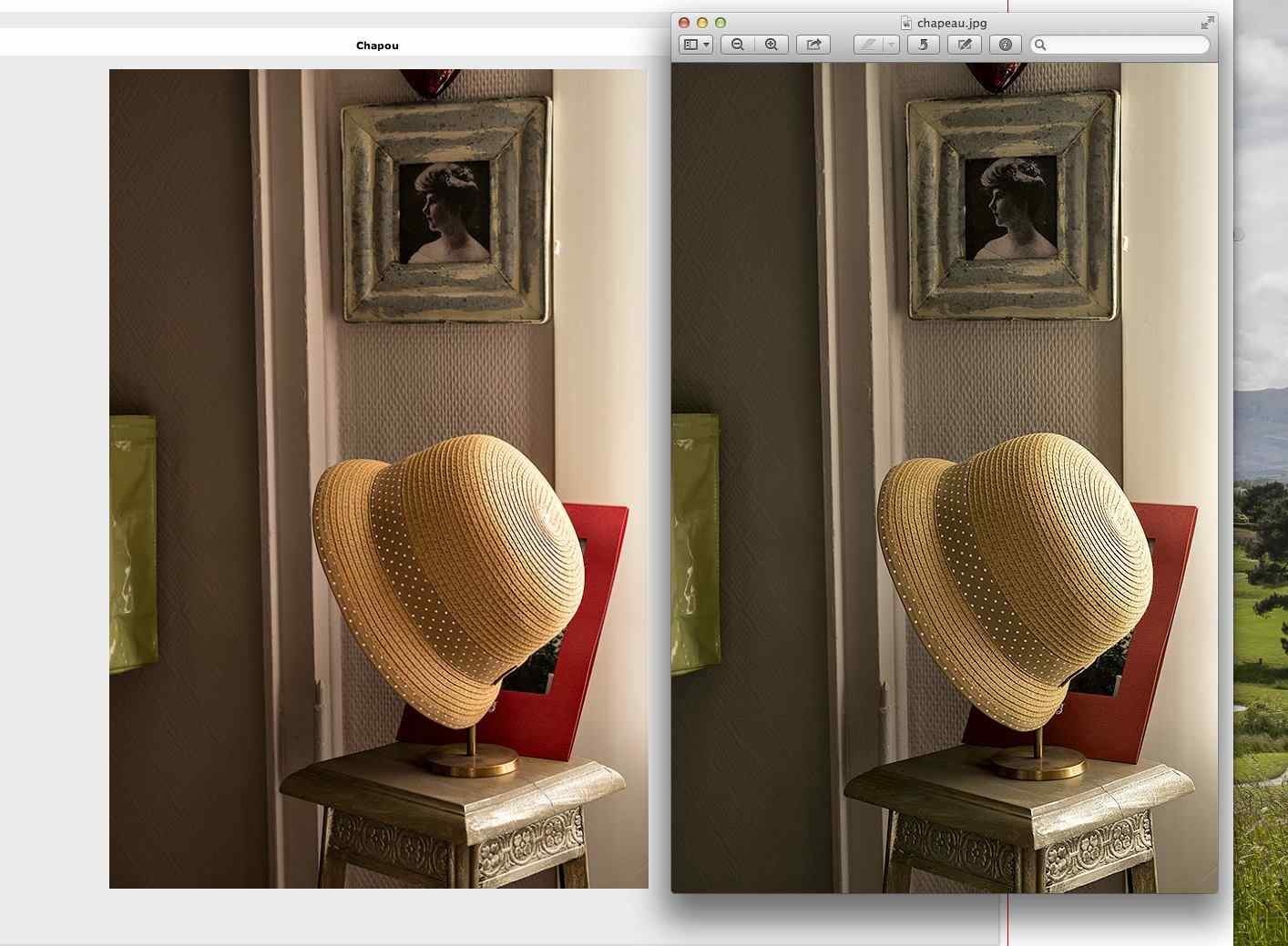

Depuis quelques temps, j'ai un problème de couleur avec mes publications WEB sur summilux en 800 pixels (sauf sur celle ci dessous volontairement plus grande pour que vous puissiez bien juger de la différence).
J'utilise CS6 -- Enregistrer pour le web
Je sélectionne "utiliser le profil du document"
Sur la capture d'écran suivante, l'image de droite représente ce que j'obtiens en sortie de CS6 en visualisation sur APERCU (MAC) Cette image est conforme à ce que je souhaite.
L'image de gauche est celle obtenue en publication de ce fichier sur summilux.net : une dominante rouge importante :twisted:
Pouvez vous m'aider?
C'st seulement au niveau de la publication sur le site que se pose le problème.
Un rapport avec la nouvelle version du forum?
Noter que la capture d'écran restitue bien les 2 versions :exaspere: j'y comprends rien.

Le nouveau forum n'a rien à voir là dedans. En utilisant le "profil du document", les images ne s'afficheront comme tu le souhaites que si le navigateur en tient compte. Il est plus prudent de convertir le profil vers un standard web.

Rapidement car je dois partir pour la journée : la fonction enregistrer pour le web sert à transcrire pour les navigateurs un fichier correctement calibré avec un profil.
Si tu vois désormais autre chose, cela ne peut aucunement venir du forum, seulement de toi : soit ton système d'export, soit ton navigateur, qui peut avoir changé.
Notez à ce propos que seul Safari est toujours fidèle en couleur.

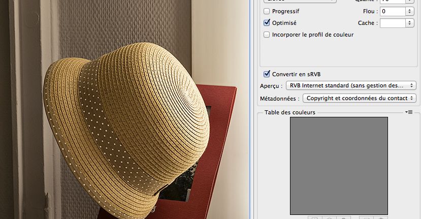

Je re-essaie comme ceci : capture de l'écran "enregistrer pour le web" en sélectionnant RVB internet standard
j'obtiens un jpg comme ceci : capture d'écran :
le même fichier publié sur summilux :
Le même DNG en passant par Export sur LR5 et publication sur summilux :
Le problème survient donc uniquement si je pars de la fonction "enregistrer pour le web" de CS6 et seulement lors de l'insertion sur summilux.net.

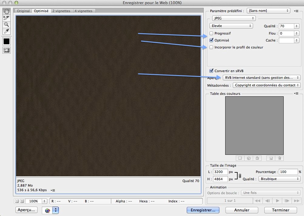

Sont ce mes réglages CS6 qui ne sont pas bons?
Ces réglages sont ils corrects?

en décochant "convertir en sRVB" cela devrait aller mieux... :wink:

hugues33, tes images n'ont pas le même profil :
- ta capture d'écran a un profil, celui de ton écran a priori (Safari en tient compte, ce n'est pas le cas de tous les navigateurs)
- ton fichier publié n'a aucun profil, le navigateur l'interprète comme il veut
- ton fichier issu de Lightroom a un profil, un sRGB standard
Si tu veux conserver un profil, tu dois exporter en sRGB mais en conservant le profil (là tu as "sans gestion des...", couleurs ou profils).

essaye en Adobe RVB et coloriométrie perceptive
@Fred
en faisant comme écrit et selon les navigateurs on évite un double profilage du fichier.
