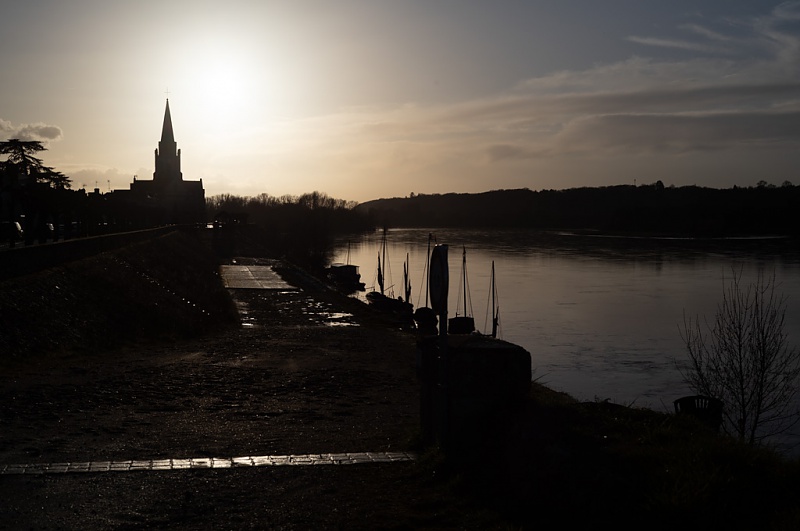

Voici un exemple récent. Il s'agit d'un contrejour franc (disque solaire présent sur la photo) sur une scène que je connais assez bien (église et port à gabarres de Bréhémont en bord de Loire, en fin d'après-midi).Par rapport à la mesure multizone, j'ai d'entrée utilisé une correction d'exposition d'environ -2 IL pour éviter que la zone autour du soleil ne soit complètement cramée.
Voici (version jpeg) le fichier "brut de capteur"

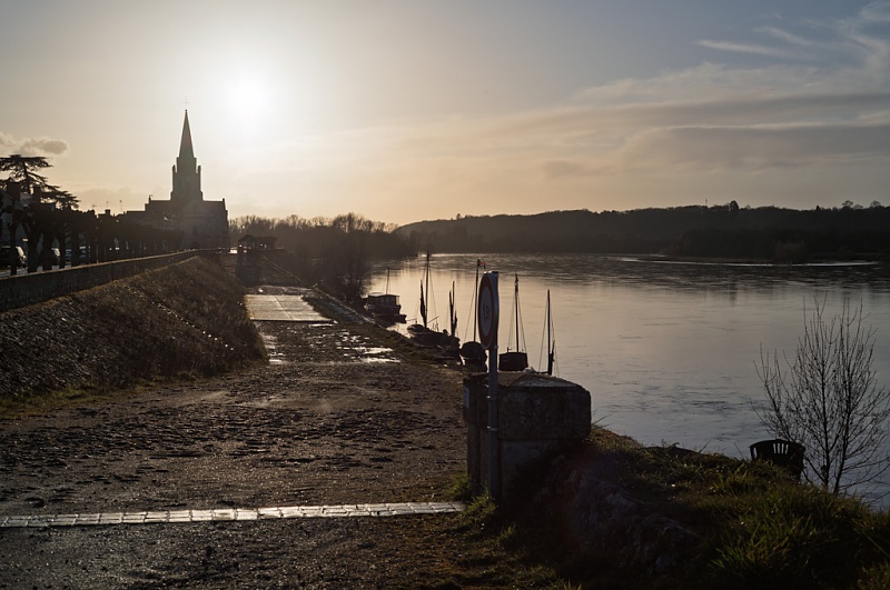

Puis après application du profil adaptatif

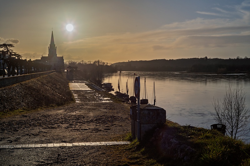

et enfin après traitement perso pour lequel je n'ai utilisé que les curseurs : à ma surprise je n'ai dû utiliser aucun masquage.
Noter que le fait de faire apparaître le disque solaire (que l'on pourrait me contester) constitue un parti pris de ma part (sans doute parce que cela correspondait à mon ressenti de la scène).
