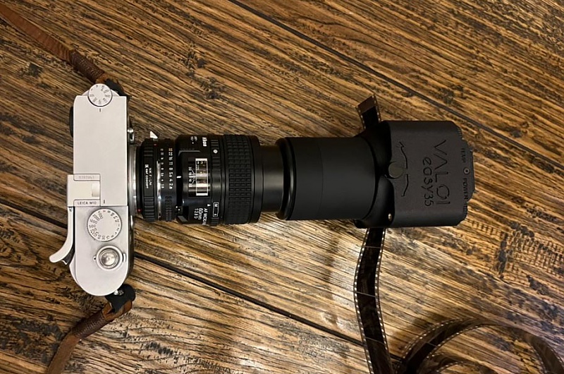

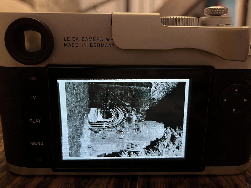

La question initiale était de savoir si on pouvait numériser des dias avec un boitier numérique et un support de copie Leitz BEOON.
La réponse courte est oui, mais vous serez confrontée à plusieurs désagréments ... positionnement des Dias, lumières parasites etc sans oublier qu'il faut aussi investir dans une tablette lumineuse et une bague d'adaptation pour relier votre objectif au boitier que vous aurez choisi et des bagues allonge ...
D'ou la suite de ma réponse (longue ...)
l'idéal serait de prendre un système dédié comme le suggère Robert. Le système Easy 35 de Valoi permet de s'affranchir de ces petits désagréments qui peuvent rapidement devenir pénibles si vous numérisez de grosses quantités.
Le Summicron ? OK mais ce n'est pas vraiment un objectif Macro. L'idéal serait quand même d'investir dans un vrai objectif macro. On en trouve d'excellents à pas trop cher, voire pas cher du tout (compte tenu de leur qualité). J'utilise un 60mm f2.8 Nikkor qui est juste excellent (130€ sur le boncoin)...
:iboitier: Leica M7 :iobj: Voigtlander Ultron 35 mm f/2 Asph. :ifilm: Ilford HP5 Plus 400
Scan Leica M10 + Micro Nikkor 60mm f/2.8
Mais là on commence à gentiment s'éloigner de votre budget qui sous entendait de réutiliser une partie du matériel dont vous disposez déjà pour le rendre opérationnel pour cette tache exclusive ...
Du coup je vous retourne la question : alors pourquoi ne pas investir dans un vrai scanner de dia/neg, ça ne vous coutera pas plus cher que ce qu'on a déjà évoqué plus haut ?
