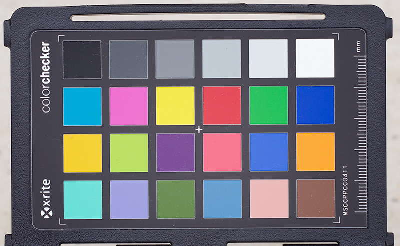

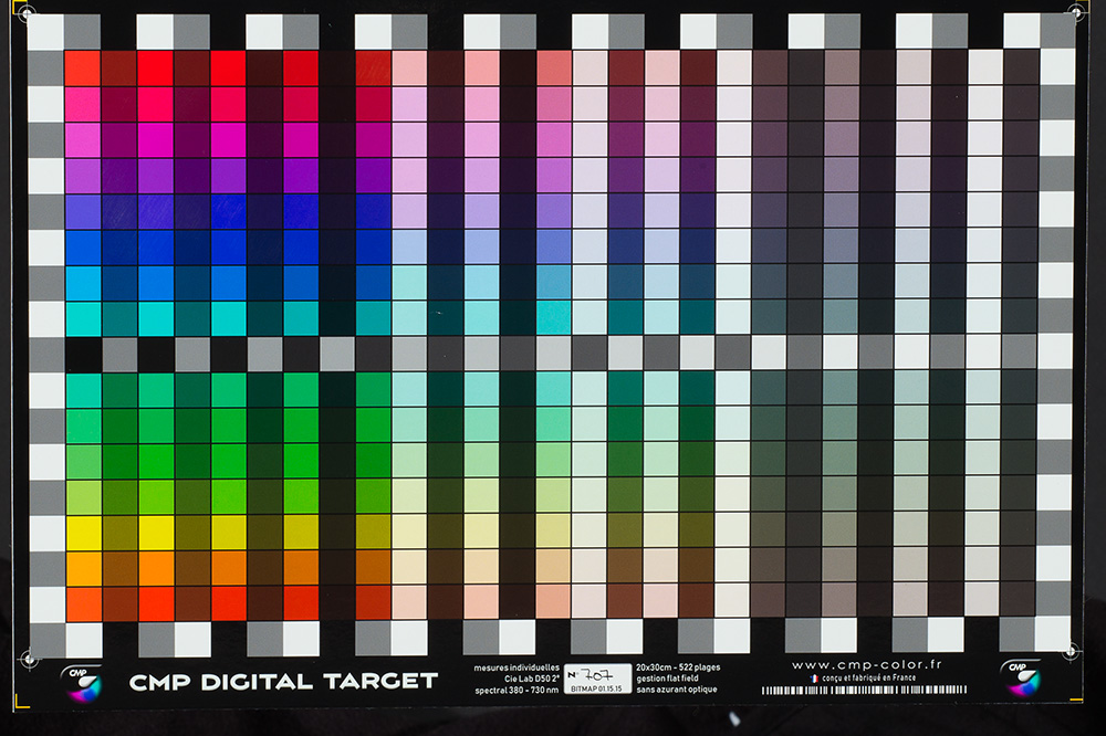

Bonjour, J'utilise des profils de boîtiers depuis 2011 avec le Color Cheker d'X-Rite. Je prenais plusieurs photos, plein soleil, ciel couvert clair, ciel couvert sombre, éclairage flash et tungstène pour avoir des profils différents. J'ai abandonné assez rapidement. Pas assez de différences entre les profils ainsi qu'avec les profil dng livrés dans Camera Raw, les histogrammes sont un peu modifiés, sans plus. Ceci n'est pas très étonnant, il n'y a que 24 patch colorés. Ci dessous une photo de cette charte prise avec un M-P 2400 et le cron 75 (recadrée !). ![]() J'ai adopté les profils proposés par C. Métairie que l'on réalise avec sa propre charte. Actuellement la 8ème version. Vous trouverez tous les détails ici http://www.cmp-color.fr/DT2019.html La charte photographiée avec le M-P 240 ![]() Ici, les profils sont élaborés avec 522 patchs, rien à voir au niveau du résultats, toutefois l'utilisation de ces profils nécessitent d'exposer un peu plus (+ 2/3 sans risque de cramer les valeurs les plus claires ou + 1 EV en mesure spot sur la zone la plus claire). Ces valeurs ne concernent que le M-P 240. Les profils sont des profils spécifiques du boîtier avec lequel ils ont été réalisés. @Richard: Les chartes photographiées avec des flashs sont utilisables quelque soit l'illuminant avec de très bons résultats, la lumière du flash possède une composition spectrale équilibrée et stable, parfaite pour avoir les meilleurs profils possibles. A priori, on peut penser que les profils réalisés avec un appareil sont valables pour tous les boîtiers identiques, cela est très probablement vrai, mon éducation scientifique aimerait que cela soit prouvé. Le Basic Pack que propose Cobalt-Image relève de cette démarche et correspond aux profils dng Adobe classés sous la dénomination "Rendu de l'appareil" dans Camera Raw (PSP ou Lightroom). Pour ce qui est des prix: Color Cheker Passport 110 à 115€ Cobalt-Image: (sur le site, prix en £ivres) Adobe and DNG Basic Pack: 46€ Profil pour le M9: 57€ (il n'y a pas d'autres profils pour les autres Leica exception faite des Monochrome.) Profils pour Nkon ou Canon: 46€ (soit un total proche de 100€) CMP-Color: Digital Target: 75€ avec le calibrage pour 1 boîtier inclus, 48,50€ pour des boîtiers supplémentaires. Mon avis, Color Cheker, très cher et sans aucun intérêt par rapport aux profils "Rendu de l'appareil" inclus dans Camera Raw... mais il n'y en a pas pour les boîtiers M, ni pour le SL2 (j'ai pu vérifier avec un SL2) et sans doute pas pour le SL. Je n'utilise que des profils fait avec la Digital Target de C. Métairie, mais si les résultats sont au dessus du lot, la prise des clichés est délicate (si possible flashs de studio, fond noir mat et atmosphère peu lumineuse pour ne pas créer de reflets colorés parasites sur la charte brillante.. mais DMax bien meilleure !) "Le négatif est la partition et le tirage l'interprétation" Ansel Adams |

ric a écrit : Le Basic Pack que propose Cobalt-Image relève de cette démarche et correspond aux profils dng Adobe classés sous la dénomination "Rendu de l'appareil" dans Camera Raw (PSP ou Lightroom).Pour ce qui est des prix: Color Cheker Passport 110 à 115€ Cobalt-Image: (sur le site, prix en £ivres) Adobe and DNG Basic Pack: 46€ Profil pour le M9: 57€ (il n'y a pas d'autres profils pour les autres Leica exception faite des Monochrome.) Profils pour Nkon ou Canon: 46€ (soit un total proche de 100€) CMP-Color: Digital Target: 75€ avec le calibrage pour 1 boîtier inclus, 48,50€ pour des boîtiers supplémentaires. Mon avis, Color Cheker, très cher et sans aucun intérêt par rapport aux profils "Rendu de l'appareil" inclus dans Camera Raw... mais il n'y en a pas pour les boîtiers M, ni pour le SL2 (j'ai pu vérifier avec un SL2) et sans doute pas pour le SL. Je n'utilise que des profils fait avec la Digital Target de C. Métairie, mais si les résultats sont au dessus du lot, la prise des clichés est délicate (si possible flashs de studio, fond noir mat et atmosphère peu lumineuse pour ne pas créer de reflets colorés parasites sur la charte brillante.. mais DMax bien meilleure !) du coup, que penses-tu de la démarche de Giuseppe Torre (Cobalt-image)? Parfaitement calquable à ce que fait C. Métairie? Je m'étais penché sur Métairie il y a quelques années, mais je trouvais cela trop cher... Erreur? "De mes passions je n'en vis pas, mais je les vis pleinement..." |

Bonsoir Je travaille avec les chartes de CMP Color pour mes deux boîtiers et je suis très satisfait Bien cordialement Patm Je me considère toujours comme un amateur aujourd’hui, et j’espère que je le resterai jusqu’à la fin de ma vie. Car je suis éternellement un débutant qui découvre le monde encore et encore.

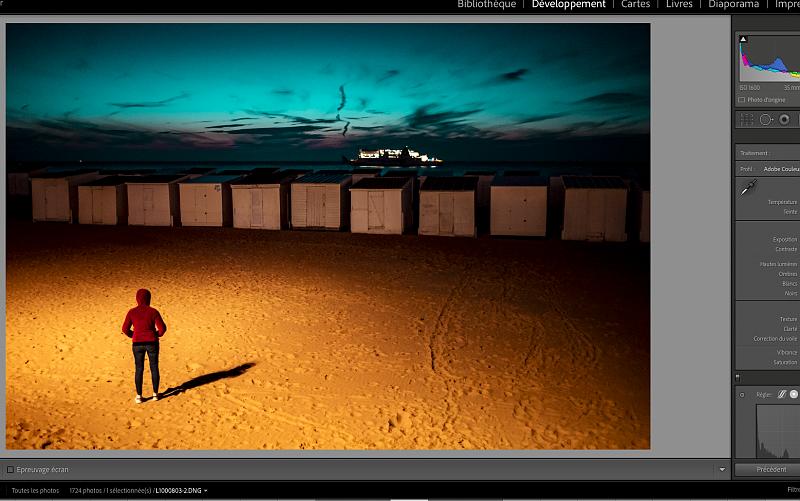

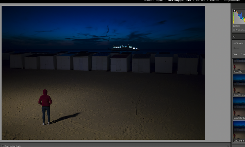

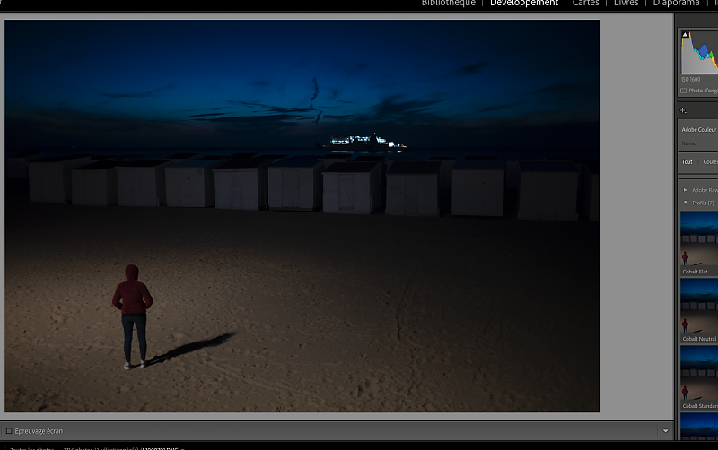

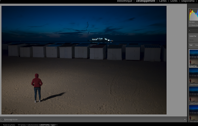

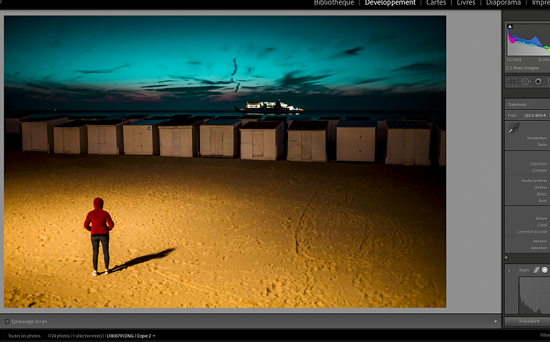

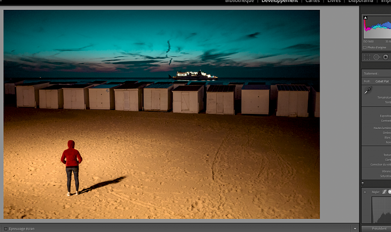

Salut, Je me suis laissé tenter par le pack de base DNG (merci encore à Telki Aril pour le partage) pour le M10-R. Mon objectif était le suivant : pouvoir partir d'une photo à la colorimétrie la plus "parfaite" afin de disposer d'une plus large latitude de post-traitement (au final, je ne cherche pas à obtenir la couleur vraie mais juste partir du fichier le plus nickel). Voici donc un premier retour à partir d'une photo test... La méthodologie est la suivante : je suis parti d'une photo, j'en ai créé 3 copies virtuelles dans LR. Pour la 1re, le DNG est traité par le Profil Adobe Couleur ; la seconde par le profil "Cobalt Flat" (en achetant le pack de base, vous disposez de plusieurs profils Cobalt : Flat, Modular, Neutral, Repro, Standard et Leica M10-R) : le flat est très plat, ce qui devrait permettre une plus grande latitude de traitement ; la troisième par le profil Cobalt M10-R. Voici ce que donne une impression écran de chaque image après traitement par le profil en question (je n'ai encore réalisé aucun post-traitement), précision : mon écran est parfaitement calibré à l'aide d'une sonde Colorchecker : ADOBE COULEUR : ![]() COBALT FLAT : ![]() LEICA M10-R : ![]() Constat : si l'on ne perçoit pas, de prime abord, de grosses différences en les profils Adobe et Cobalt Leica M10-R, en revanche le Cobalt Flat présente un rendu plus plat mais on le voit tout de suite : beaucoup plus nuancé. Voici donc la suite de mon protocole : j'ai "sévèrement" retouché la photo (en poussant allègement les manettes), puis j'ai dupliqué le paramètre sur chaque photo. Voici donc le résultat : ADOBE COULEUR : ![]() COBALT FLAT : ![]() LEICA M10-R : ![]() Constat : l'image Adobe est au maxi ! On peut même se demander si l'on n'a pas franchi la limite, elle pique les yeux et l'on perd pas mal de nuances dans les couleurs. Sans surprise, la Cobalt Flat me semble "en avoir encore sous le pied", le rendu est beaucoup plus nuancé. Le profil M10-R fourni par Cobalt me paraît être un entre-deux des deux autres profils. Je n'ai pas sous la main une photo avec une large gamme de couleurs. Dès que j'ai cela en stock, si vous le souhaitez, je vous ferai le même type de retour. |
