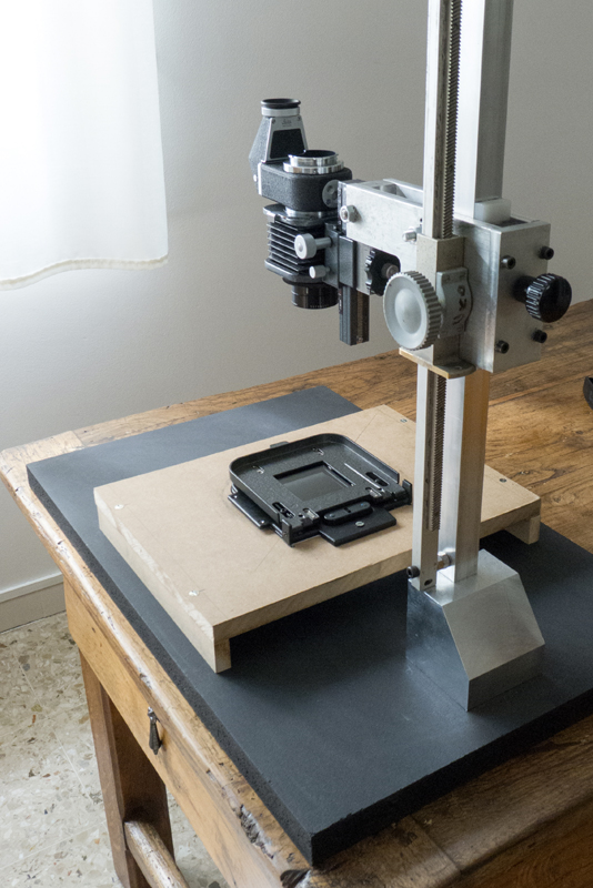

Bonjour , j'ai déniché un soufflet macro Leica plus une visoflex II , avec plein de bagues adéquates , je pense que cette solution sera plus fiable au niveau des vibrations et déréglages intempestifs , en changeant de boitier après avoir fait la mise au point .
Par contre , après de brefs essais , en visuel , j'ai hâte de voir ce que donne ce montage avec mon 75 Apo Rodagon f/4 , pour du 6 x 6 , avec un rapport de hauteur 60 divisé par 24 , qui me donne un rapport de 2,5
(J'ai quand même réalisé une bague rentrante , car mon soufflet était au taquet , le tirage était trop important , pour le format 6 x 6)
J'en rêve depuis tout petit.
Bech
Messages : 398
Depuis le 22 mai 2012
Le Bar sur Loup
Bonjour les passionnés
Un poil long mon montage !!!! mais que voulez vous les vacances . :ravi:
Enfin voila la chose , un poil hybride , mais taillé dans la masse et très rigide , j'ai commencé par un négatif 6 x 6 , je n'ai toujours pas trouvé de viseur droit pour ma Visoflex II , par conséquent je suis obligé de faire la mise au point , ensuite j'enlève le viseur et je monte le M9 , tout ceci n'est certainement pas très bon pour obtenir la netteté maximum , je continue à chercher un viseur droit (le seul que j'ai déniché sur la bay , le vendeur m'a planté une grosse embrouille avec litige , tout pour me plaire donc ).
Pour la planéité des négatifs (surtout en 6 x 6 ) j'ai déniché un passe vues avec verre anti-newton , je l'ai monté sur une rehausse , sous laquelle je glisse mon Ipad I avec luminosité au taquet , sous une appli de dessin (page blanche) .
Je vais essayer sous peu avec du 24 x 36 , le Rodagon 75 étant plus adapté pour le rapport 1/1.
Voici la bête et un premier essai rapide en 120 .

Mon problème vient je crois , essentiellement du montage , je m'explique , je monte un soufflet Leica + une visoflex II , mon M9 ne peut pas se monter sur la viso II à cause de la hauteur du viseur , le viseur touche au boitier , je fais donc ma mise au point , j'enlève le viseur et je place le M9 , toutes ces manip entraînent des vibrations qui dérèglent certainement le soufflet .!!!!
J'ai cherche un viseur droit qui me permettrai de ne pas démonter , ni le viseur ni le boitier à chaque vue . De plus le soufflet Leica n'a pas de blocage sur l'extension du soufflet , toutes ces merdouilles additionnées déplacent la mise au point .
