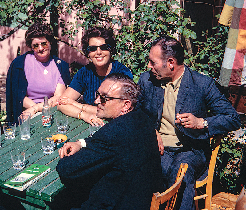

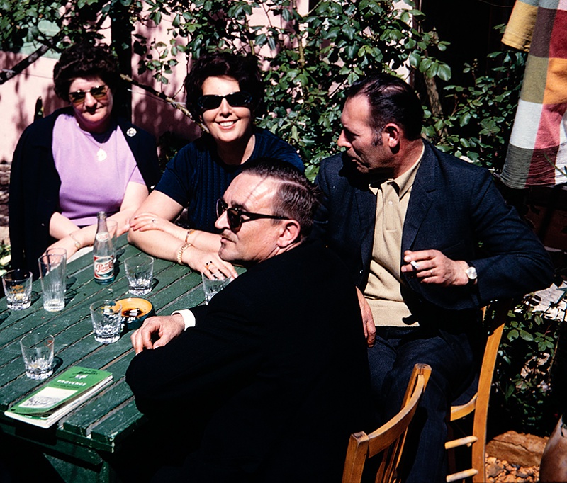

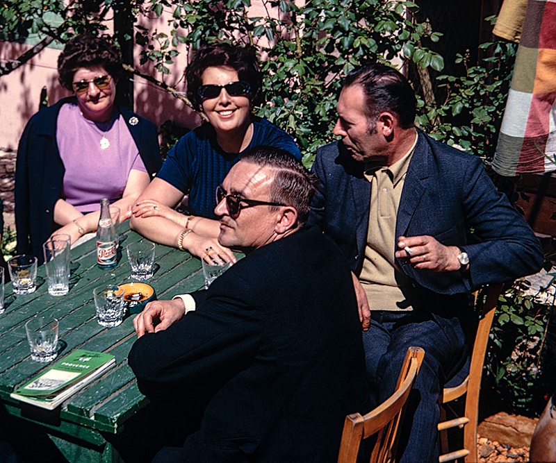

Dans un lointain passé j'ai essayé le cibachrome, le seul moyen pour obtenir des tirage relativement équilibré était le réaliser un négatif par contact et de le superposer à la diapo pour limiter le contraste.
J'ai essayé de reproduire le principe avec photoshop.
Exemple diapo K 25 de 1966 prise avec Kodak retinette 1B, retrouvée en vrac dans une boîte à chaussures
Brute de capteur
avec correction auto sous PS
Avec la technique du masque de contraste.
sous PS dupliquer le calque
le nouveau calque l'inversé, mode de fusion incrustation ajouter un peu de flou gaussien régler l'opacité de calque.
