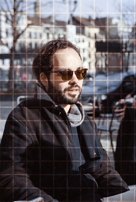

Finalement, j'ai maintenant récupéré un Minolta scan dual II.
Cette fois ci, plus de problème de traits.
Par contre, j'ai beaucoup de difficultés pour retomber sur une image "juste".
Je suis très peu saturé et contrasté, et vraiment loin des rendus que j'ai dans les tirages classiques labo. J'ai aussi beaucoup de mal à m'en rapprocher.

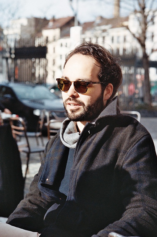

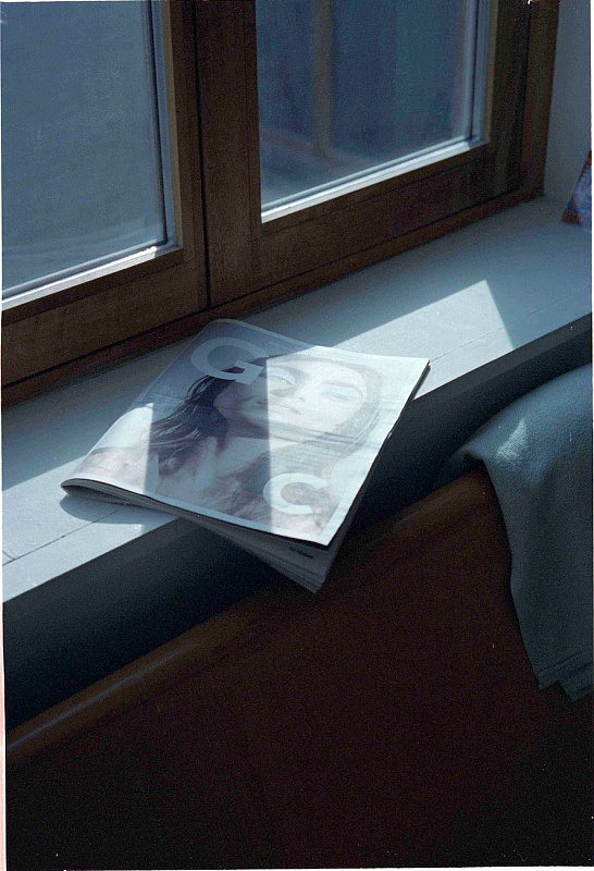

voici un exemple, en premier la photo "brute" sortie avec viewscan, en second celle que me fournit le labo après le dev
pascal_meheut
Messages : 3623
Depuis le 9 fév 2005
Tu as des réglages de balance des blancs, de contraste dans vuescan qu'il faut mettre aux bonnes valeurs. Après, il faut aussi apprendre à scanner, à post-traiter avec des courbes en S, etc. Ca ne sort pas nickel tout seul mais avec un peu d'expérience, on arrive vite à du très correct.

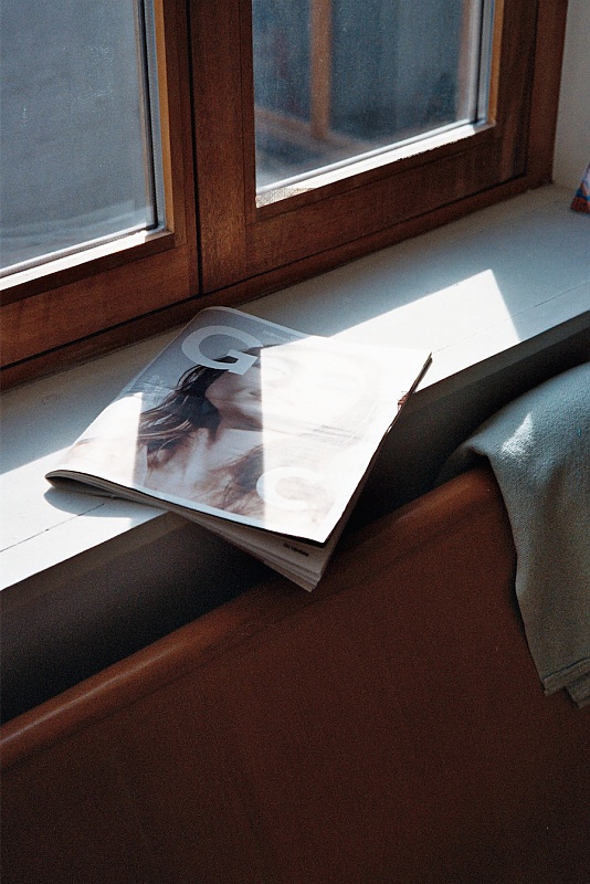

deux nouveaux exemples : mon résultat / le lab : c'est toujours pas ça!

Bonjour @strks,
j'ai relu vos messages et je trouve que vos scans sont globalement meilleurs que ceux du labo. En effet dans ceux-ci les hautes lumières sont toujours cramées, par exemple la couverture de magazine dans votre dernier message. Il vous reste à éliminer la dominante, bleue dans ce dernier cas. J'ai fait un petit test sur votre photo, en utilisant Gimp (mon ordi de travail est sous Linux alors que celui du traitement d'image est sous Windows avec PS et LR ). En utilisant les niveaux, en choisissant le canal bleu et en déplaçant les curseurs triangulaires gauche et centre, on contrôle la dominante et on obtient des couleurs qui paraissent plausibles. Vous qui avez en tête ce que vous souhaitez obtenir vous pouvez raffiner avec les autres canaux. Pour certaines dominantes il est peut-être préférable de jouer sur la balance des blancs. C'est plus ou moins facile selon le logiciel utilisé.
Dans tous les cas il est très délicat, si ce n'est impossible, d'obtenir l'exactitude des couleurs à partir d'un négatif couleur. Même si des scanners haut de gamme donnent de bons résultats sans trop de travail.
Bonne continuation dans vos travaux.
