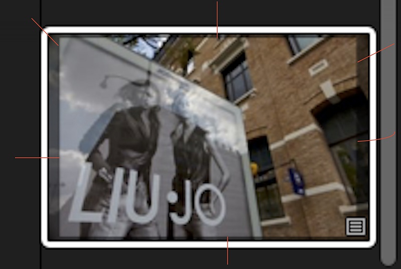

Je me suis mal exprimé : un fichier sorti directement du SL est redressé des aberrations diverses et recadré.
Si on ouvre un DNG dans C11 on retrouve l'image brute non recadrée avec les bizarreries de l'optique SL.

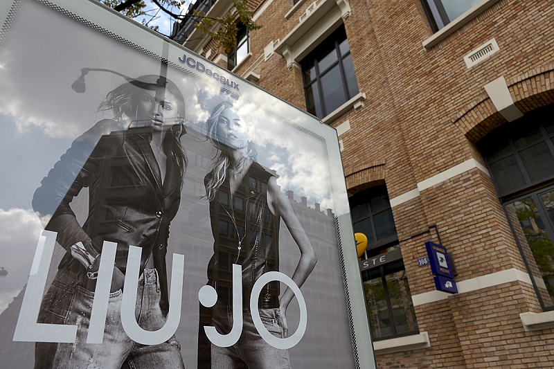

Je dois avoir gardé quelques images et je ferai une copie d'écran.
Vignette avec en grisé la zone recadrée
Image développée et recadrée
:iboitier: Leica SL type 601 :iobj: Vario-Elmarit-SL 24-90 mm f/2,8-4 Asph.
Cela dit, l'optique est bonne, mais je préfère mes optiques R ou M :content-anim:

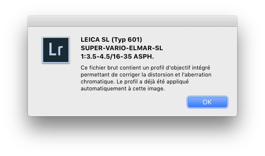

Curieux, j'ai installé Capture One 12 (version d'évaluation) pour voir si le phénomène existait avec d'autres optiques SL : il est bien là avec un 16-35 mm, surtout à 16 mm (très peu à 24, je ne vois rien à 35 mm). Il semble aussi exister, de façon limitée, avec le Summilux 50. Mais je ne vois rien avec les Summicron 75 et 90 mm :razz:
On peut voir ça plus simplement qu'à travers la miniature : dans l'onglet "Correction de l'objectif", passer de "Manufacturer Profile" à "Generic".
Notes techniques :
- La norme de la monture L prévoit (d'après ma compréhension) que l'optique connaisse ses corrections, elle peut donc les transmettre au boîtier.
- À ma connaissance, Lightroom ne permet pas de passer outre le profil intégré
Messages : 21318
Le 50 et le 75 n'ont pas besoin de correction liée au vignettage ou à la déformation optique...
Messages : 15692
Ils n'ont pas besoin de correction liée au vignettage ou à la déformation optique...
En fait, je viens de remarquer qu'avec ces Apo-Summicron-SL, il n'y a pas de "profil intégré" repéré par Lightroom. Il y en a un avec le Summilux-SL 50.
