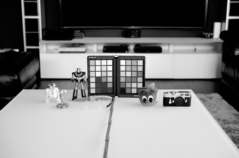

CAILLETON Stéphane
Messages : 345
Depuis le 1 mai 2012
TOULOUSE
je viens d'essayer de lire le DNG du M10M avec Darktable 2.0.3 et depuis il y a une version 3 qui est sortie donc ça fonctionne peut être encore mieux.
il ne comprend pas la matrice de bayer : forcément il n'y en a pas.
j'active le menu monochrome et tout devient bien N&B
j'ai retouché un peu les blancs et noirs avec la courbe de base pour avoir des blancs plus blancs et des noirs plus noir.
voici ce que ça donne :
:iboitier: Leica M10 Monochrom
