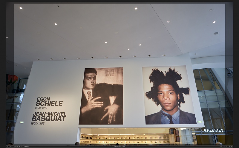

Je constate quand j'importe une photo prise au Q et que je clique sur l'onglet de recadrage, que la photo est déjà très légèrement croppée, sans intervention de ma part auparavant...
Ce n'est pas le cas quand j'importe une photo issue du MM1
Voici une capture d'écran. Si quelqu'un a une explication je suis preneur ! Merci !

Bonsoir Guillaume,
Tu pourrais peut-être regarder du côté de la correction d'objectif. Si Capture One fait une correction automatique pour le 28 mm du Q, il est possible qu'il fasse aussi un recadrage automatique pour virer les zones "distordues". Je crois avoir lu ce comportement signalé sur un autre forum, mais je ne me rappelle plus où. Ce n'était pas avec un Leica, mais c'était bien pour des objectifs grand angle.
Bonsoir Robert, merci pour ton retour. Je vais effectivement regarder de côté là, c’est assez étrange j’avoue...
Bingo ! C'est bien cela, le logiciel retaille automatiquement les zones distordues. En rentrant le profil du summilux 28mm c'est bon.
Merci beaucoup Robert
