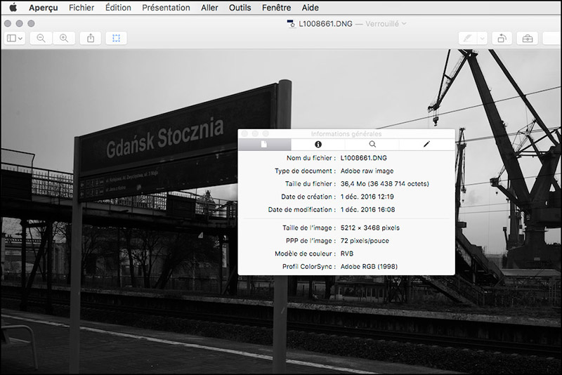

fabrice deutscher a écrit :
Désolé, Arnaud, mais les fichiers sortant du Monochrom sont en RVB, chaque couche étant identique.
Une des raisons probables est que Silver Efex -livré avec- ne sait pas travailler sur des fichiers en niveaux de gris.
Et il n'est pas le seul !! Capture One ne sait pas non plus ouvrir des fichiers en niveaux de gris. Un avantage tout de même: il est plus facile de faire des virages (sépia, par exemple) qui nécessitent de toutes façons de passer en RVB.

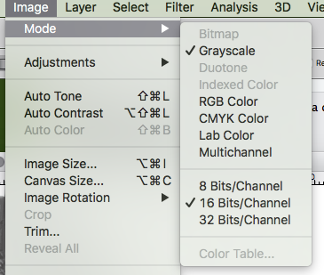

Attention, il ne faut pas confondre entre le type de fichier et la manière dont un logiciel montre les valeurs de chaque pixel : Photoshop dit qu'un DNG du MM est bien en niveaux de gris !
Puis, il crée un TIFF en RGB pour l'envoi à Silver Efex par exemple.
Pour commencer, Photoshop n'ouvre pas les DNG directement, mais par l'intermédiaire de Camera Raw...
Et je maintiens : les DNG du Monochrom sont en RVB.
Oui c'est vrai.
En réalité, TOUS les écrans sont en RVB et ne peuvent donc n'afficher que cet espace colorimétrique (sauf qq écrans très spécifiques)
Le RAW initial du MM n'est pas en RVB, comme, contrairement à ce que pense la majorité des photographes, le JPEG n'est pas non plus en RVB (il est en YCrCb).
Au moment où le DNG est créé (c'est ce que l'on appelle le RAW photographique contrairement au premier RAW interne au boitier appelé RAW électronique) 3 images entrelacées (généralement en TIFF) sont ajoutés dans le DNG qui n'est qu'un conteneur (comme le CR2 ou le NEF) : une image verte, une bleue et une rouge. La verte fait la moitié de la définition du capteur, les rouges et bleues font un quart.
bref... à ce moment là ces sub-images dans le RAW (photographique) sont (potentiellement) en RVB... et justement, le rôle du logiciel, lorsqu'il est compatible avec le format de votre appareil, c'est de savoir lire les information dans le conteneur (ici le DNG) et de les transformer/convertir dans un espace colorimétrique que l'utilisateur peut visualiser. C'est un peu le même débat qu'avec les bits de poids fort et les bits de poids faible... (re)bref.
Dans le cas du MM, pour être compatible avec l'ensemble des équipements (écrans/imprimantes) et logiciels du marché, lil faut être dans un espace colorimétrique connu par ces équipement et logiciels.
Ainsi, Photoshop (et les autres) sont ils à même de lire l'information du DNG du MM et de les recoder (si besoin) en RVB ==>> ce qui correspond à mettre la même valeur sur les trois canaux.
Ce qu'a observé Fabrice est la conséquence, pas la cause.
