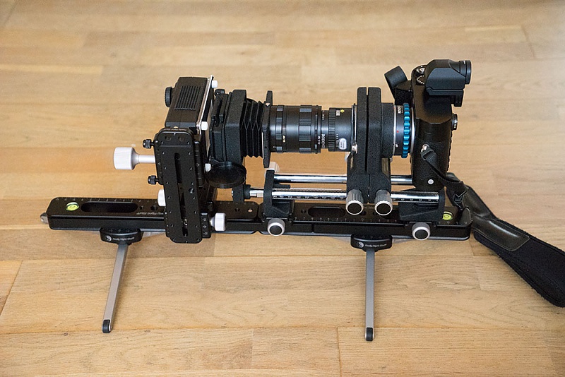

A titre indicatif, voici le genre de configuration que j'utilise (avec un Sony A7 mais ça marche aussi avec un M240/M-P) :
C'est une solution qui peut être très qualitative, même meilleure que beaucoup de scanners mais à des prix très variables suivant ce qu'on choisit.

Disons 100 à 300€ pour un soufflet, de 10 à 300€ pour une optique suivant que tu prends un 50mm/1.8 d'occasion ou un Apo-Rodagon et ensuite, cela dépend de l'ajout d'un support film/dia, d'une source de lumière, etc...
Et je ne compte pas le boitier numérique.
Bref, ça commence pas cher mais pour avoir le top en qualitatif, il faut plutôt compter entre 600 et 1000€ je dirais.
