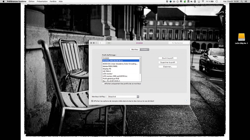

Je me permets de relancer ce fil car j'ai un petit souci d'étalonnage de mon écran. Je viens d'acheter un Eizo EV2450 que je branche sur mon Macbook Air 11' (de 2014) via un cable DisplayPort. Je possède déjà une sonde ColorMunki Display et c'est manifestement plus compliqué que je ne le pensais (auparavant je calibrais mon iMac sans soucis au vu des tirages effectués). J'ai commencé par utiliser le soft de X-Rite et les gris se transforment en rouges foncés... C'est encore pire quand j'ai essayé de calibrer l'écran via DisplayCAL 3 (cf. photo ci-dessous)..
Dans les 2 cas, j'ai réglé le gamma sur 2.2, le point blanc sur 6500K et la luminosité à 100cdm2.
Est-ce un problème de compatibilité entre l'EIZO récent et la sonde (qui date de 2012 il me semble) ? Est-ce en raison de la carte graphique du Mac (Intel HD Graphics 5000 1536 Mo) ?
Merci de vos retours !
Mathias
Avec le soft "DisplayCAL 3", cela ressemble vraiment à une belle photo noir et blanc ;-) :

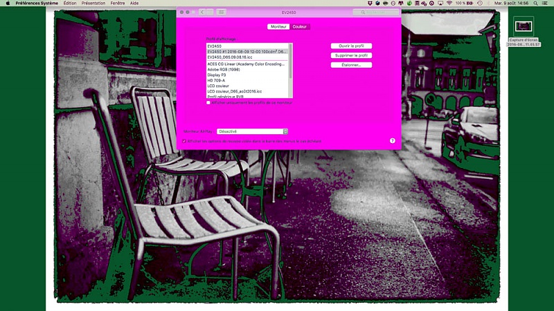

Et voici une copie d'écran avec le profil généré par le soft de X-Rite (on constate que le nom de l'écran "EV2450" est écrit en violet...) alors qu'il devrait l'être en noir.
