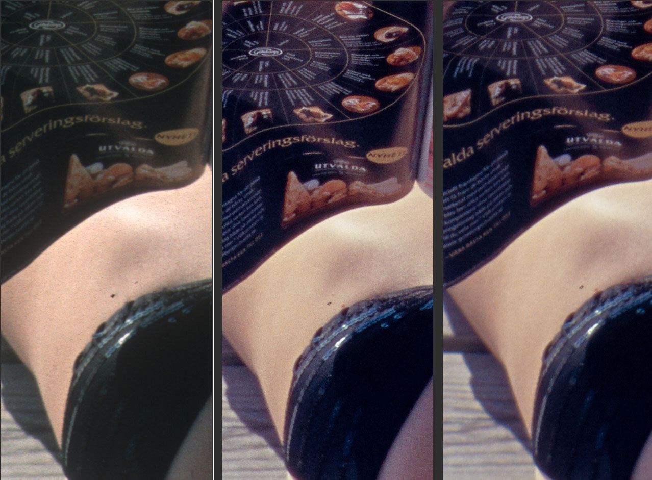

pascal_meheut
Messages : 3623
Depuis le 9 fév 2005
EricBascoulDIDO a écrit :
c'était un Micro Nikkor, mais avec un Apo-Rodagon 75/4 D on ne joue pas dans la même catégorie :non: c'est très sensiblement meilleur.
Petit exemple pour illustrer : à gauche, le Nikon LS4000, au centre l'ApoRodagon et à droite le MicroNikkor 55mm/3.5.
