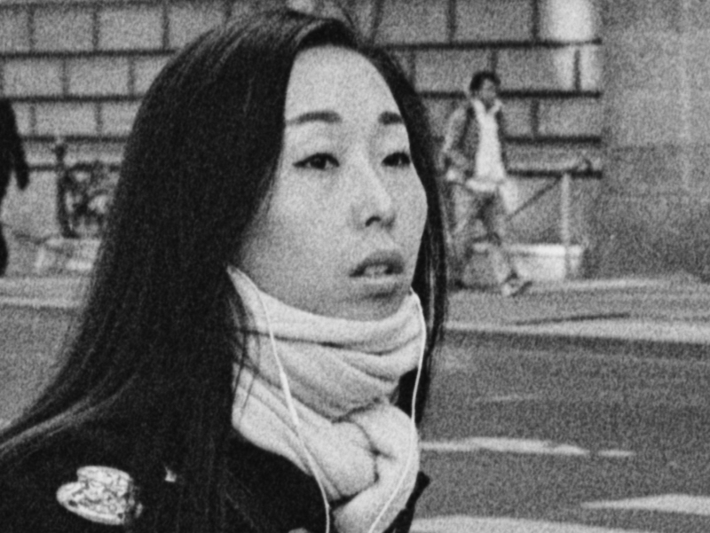

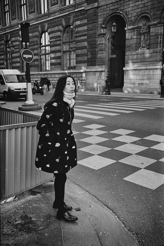

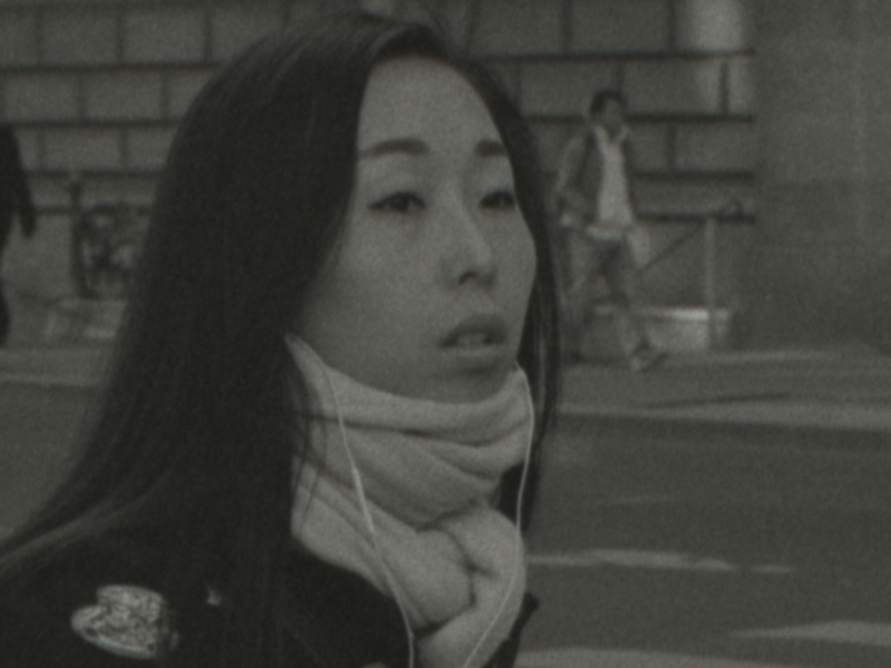

Bref, un exemple vaut mieux qu'un long discours, voici un exemple de scan de 135 réalisé avec un V750 et son support-film d'origine avec les réglages mentionnés dans mon message ci dessus:
:iboitier: M6 :iobj: 35 cron asph :ifilm: delta 400 :labo: ID11 autour de f4 et de 1/500ème donc soit doit être net et même piqué... et pas des vers :mrgreen:
un crop 100% du fichier brut, enfin seulement dépoussiéré manuellement, on sent que le film doit en avoir encore un peu sous la pédale niveau détail
et un crop 100% du fichier final passé sous Ps puis sliver efex et avec un peu de netteté ensuite sous Lr
Voilà, c'est le meilleur de de ce que j'en tire de ce V750, pas trop de détails dans les ombres, quoique je me rend compte que la delta mériterai d'être un peu sur-exposée, mais je m'en fiche j'ai un coolscan à partir de la semaine prochaine, on verra si c'est mieux (je n'ai que de très faibles doutes :grin: )
