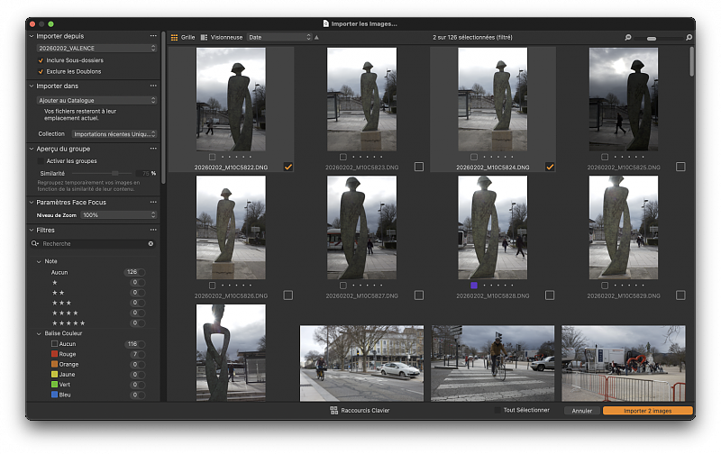

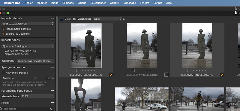

Je souhaite accélérer le process et j'ai découvert CaptureOne hier. Eureka !! Je peux enfin voir les photos en grand, zoomer dedans avant de les importer. Mais j'ai un problème de sélection pour importation. Je clique sur la vignette, un cadre blanc apparait autour et ensuite quand je clique sur le petit carré blanc en bas à droite de la photo, rien ne se passe je n'arrive pas à cocher. Je dois donc sélectionner désélectionner avec les touches A et S.
Idem pour passer du mode "Grille" à "Visionneuse" en haut de la fenêtre, je suis obligé de passer par le raccourci G. J'ai vu des vidéos Youtube où il n'y avait aucun problème pour cocher/valider avec un clique souris.

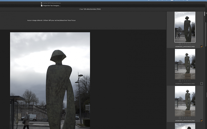

Bon Alor sur capture one tu peux ... ( je ne le savais même pas mais j'ai testé depuis un dossier qui est sur mon disque dur)
- en mode visionneuse tu peux
- zoomer dans une image (double clic sur l'image)
- la sélectionner avant import (cocher la case)
donc cela répond à ton besoin.
