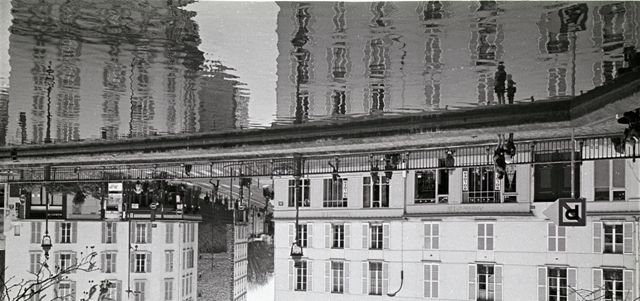

Avec ton M2, comment évalues-tu l'exposition ? Règle du F16, leicameter sur le boitier, posemètre, posemètre sur smartphone, au jugé parce que tu es rodé maintenant ?
Merci madras. J'ai une cellule dans mon sac, je prends une mesure de référence quand je sors l'appareil et après je corrige à vue selon les conditions. Si j'oublie la cellule, la règle du F16 qui fonctionne bien

madras a écrit :
J'aime bien cette série. :wink:
c'est effectivement une très bonne question, pour ma part avec mon M2 j'ai essayé pas mal de chose pour finalement utiliser un Sekonic Posemètre SE L208 - Cellule Silicium. Il me semble que j'obtiens de meilleurs résultats qu'en utilisant les indications fournies par mon M262 !!!

madras a écrit :
:iboitier: M2 :iobj: Summaron 35mm f2.8 :ifilm: Tri-X
Il y a un je-ne-sais-quoi qui me gêne dans ta photo, elle me rappelle les problèmes de rideau que j'ai eu sur mon IIIc.

Que je pourrais vérifier comment ?
Bonjour Madras,
Il faut que tu photographies à vitesses très élevées quelque chose d'uni sans aucun motif, par exemple un grand mur peint. On verra alors s'il y a des traces parallèles qui apparaissent sur la largeur du format car le rideau de l'obturateur est de translation horizontale.
Plus la vitesse est élevée, plus le second rideau suit de près le premier et plus le problème s'il y a, apparait.
A 1/1000 de second par exemple le deuxième rideau suit de très près le premier de façon parallèle. S'il y a un trop fort jeu dans le parallélisme des position des rideaux, la différence d'exposition se fait vite sentir
:wink:

Merci PeterR.
Je ferai la manip à la prochaine occasion.
J'ai une autre photo prise à 5mm d'intervalle et dans des conditions similaires mais je ne me souviens plus si la vitesse était la même (j'ai beau chercher les exifs, je ne les trouve pas :???: )...
Le phénomène ne se reproduit pas.
