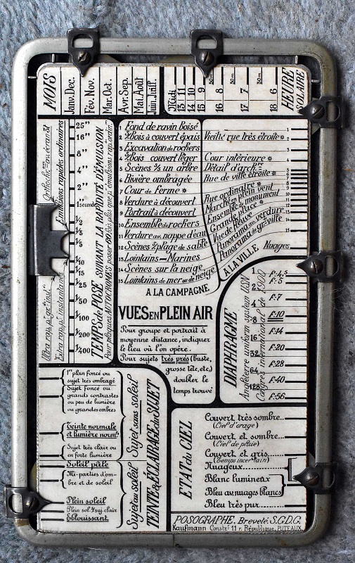

Le posographe Kaufmann bien sûr !
(verso : "vues d'intérieur")
Peu coûteux et peu encombrant, il vous tirera de toute situation.
Breveté SGDG, méfiez-vous des contrefaçons et exiger l'original
"+1" de la part de : cedric-paris, Schnoor

Ah les Autochromes, j'aimerais bien en utiliser.
J'ai ainsi quelques plaques (pas de moi) stéréo en portraits et paysages.
Très bel objet ce Posographe,
en utilisation actuelle, émulsion actuelle, c'est "utilisable" ?
BrunoLN
Messages : 44
Depuis le 30 mars 2020
A ma connaissance, le principe de la lumière n'a guère changé, non plus les émulsions argentiques : donc c'est utilisable !
Bon, il faut quand même adapter les notions d'émulsions "rapides" ou "ultra rapides" à nos ASA, avoir un peu de temps, de préférence une chambre avec trépied et il est indiqué d'opérer en redingote et chapeau melon avec un chronomètre (à gousset).
Comme tu dis, ça reste un sacré objet, historique et à ce titre toujours intéressant.
Quant à l'autochrome, de profundis et impermanence de toute chose (poser 60 fois plus, c'est quand même pénible !)

J'en veux un... :content-anim:
Messages : 12090
j'en ai un, c'est effectivement très sympa à utiliser...
...et très instructif quant aux critères déterminants à l'exposition.
Par contre, les sensibilités de l'époque étaient vraiment basse.
Pour ceux que cela intéresse, il y a une version pour le cinéma pas vraiment utilisable pour la photo.
