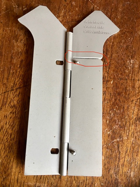

J'ai encore une question à poser.
Sur ce calibre à biseauter Leitz, afin d'avoir une amorce de film de 10 cm, je ne comprends pas l'utilité de ce petit espace que j'ai entouré en rouge.
Bien à vous tous
MATHIAU

Bonsoir. Une explication ici:
viewtopic.php?f=26&t=65314&hilit=Ablon

Whaou !!! Merci beaucoup LOOHW. Bertrand S l'a très bien expliqué.
Pour ma part, c'est l'utilisation des "10 cm ", mon Leica III ne fonctionnant pas avec bobine à cartouche.

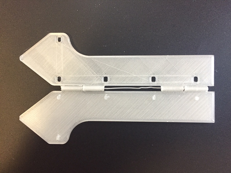

Bonjour, juste pour info c'est imprimable en 3D. un ami m'en a fait un.
Le lien du plan : https://www.thingiverse.com/thing:1951048
