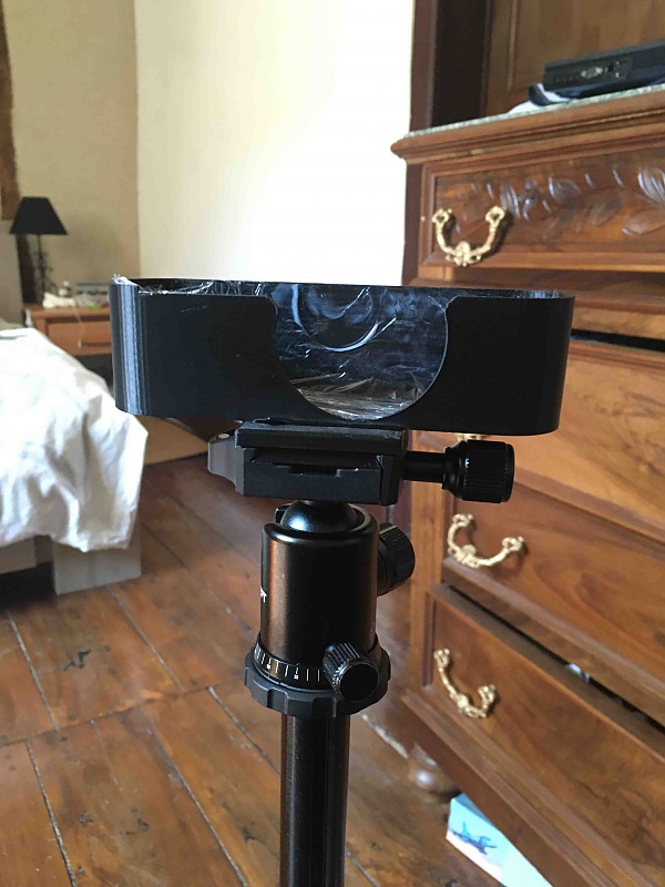

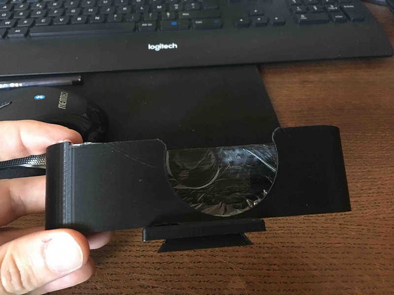

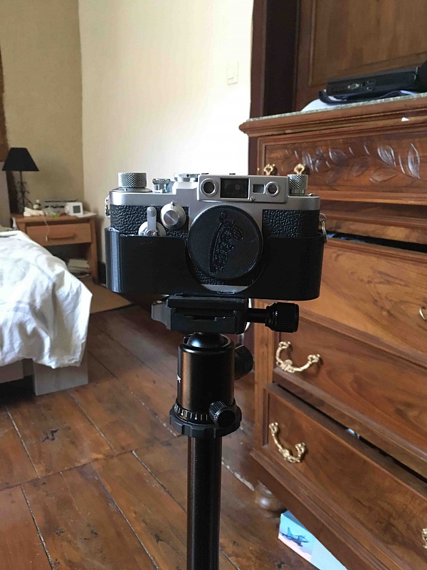

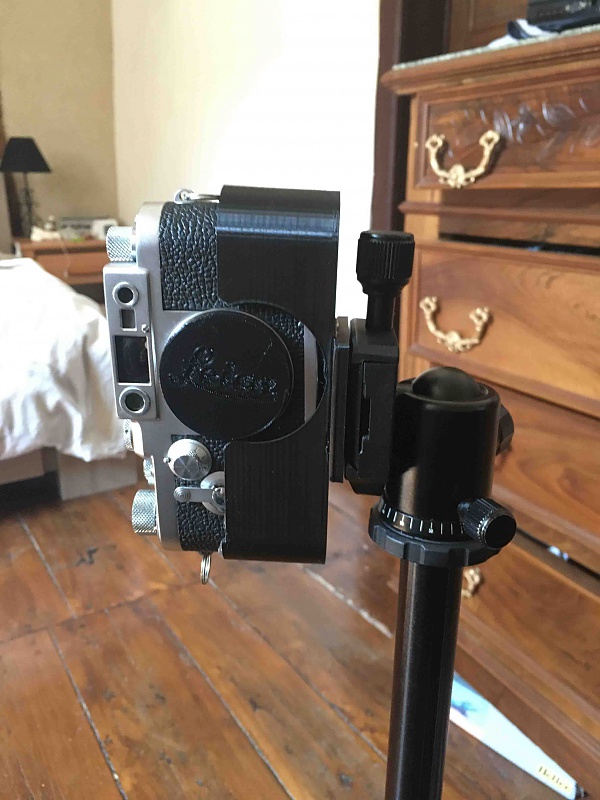

Dans mon cas, pour mettre le Leica IIIg sur mon trépied, j'utilisais une vis a réducteur pour être compatible avec les normes actuelles tout en pouvant s'adapter sur la semelle du Leica prévue pour cet effet.
Je n'aimais pas cette utilisation, car l'appareil photo se trouve complètement excentré du fait que la vis accueillant le trépied est complètement sur la droite de l'appareil. Je trouvais que cela n'était pas stable, et j'avais peur d'abimer le pas de vis de la semelle en serrant trop fort.

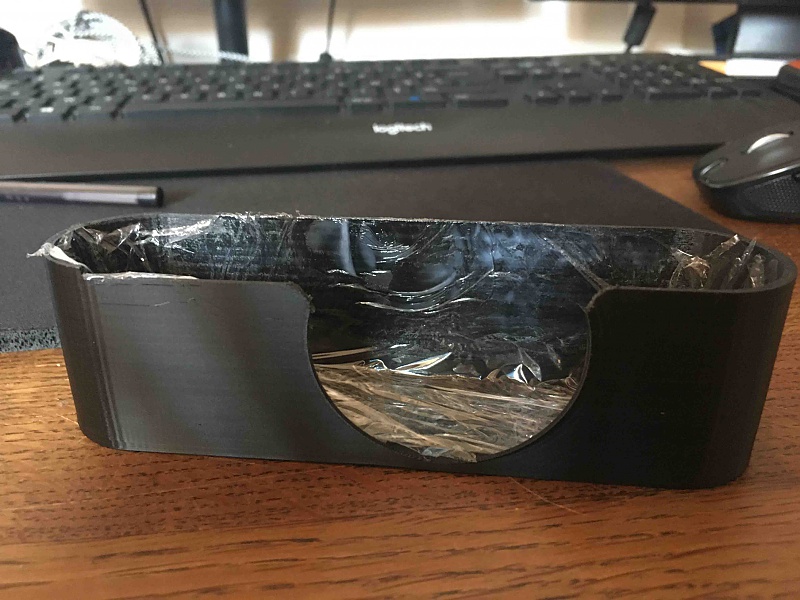

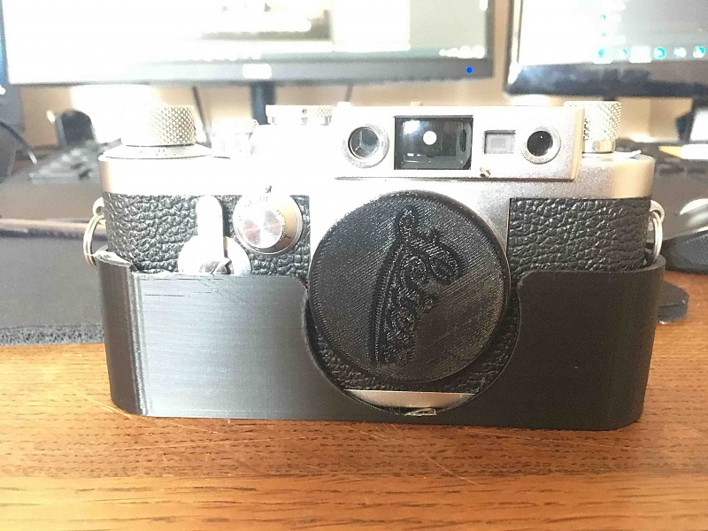

Du coup, pour remédier à cela, j'ai fabriqué, avec l'aide d'une imprimante 3D, un socle complet compatible avec ma rotule photo.
Afin que cela puisse servir sur différent modèle de trépied, j'ai imprimé deux pièces distinctes l'une de l'autre et je les ai collé ensemble.
Pour protéger la vulcanite de Leica, j'ai recouvert à l'intérieur de ma coque, du film alimentaire que j'ai collé avec de la colle à papier.
Voici le résultat :

Si vous voulez, je peux fournir le fichier qui permet d'imprimer la coque via une imprimante 3D.

Messages : 12065
l'idée est bonne, mais ça manque d'ajustement et de finition...
Personnellement, je ne fais pas confiance à l'imprimante 3D pour un tel usage.
Avec peu d'outils (une bonne lime, une perceuse et une scie) on peut faire quelque chose comme ça en alu:

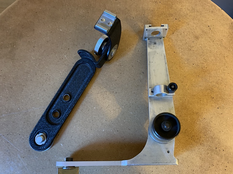

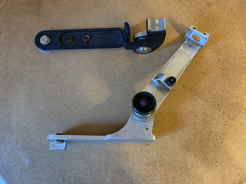

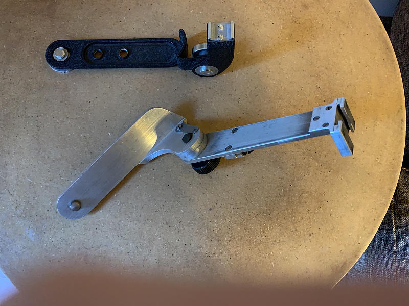

J’ai trouvé un jour cet accessoire fabriqué par un as de la lime dans une brocante...
Ici à côté de l’adaptateur original.
Le flash pouvait être monté sur une tige télescopique que je n’ai malheureusement pas eu dans mon panier...
Pas de pas de vis pour un pied en revanche. Mais cela peut se modifier.
