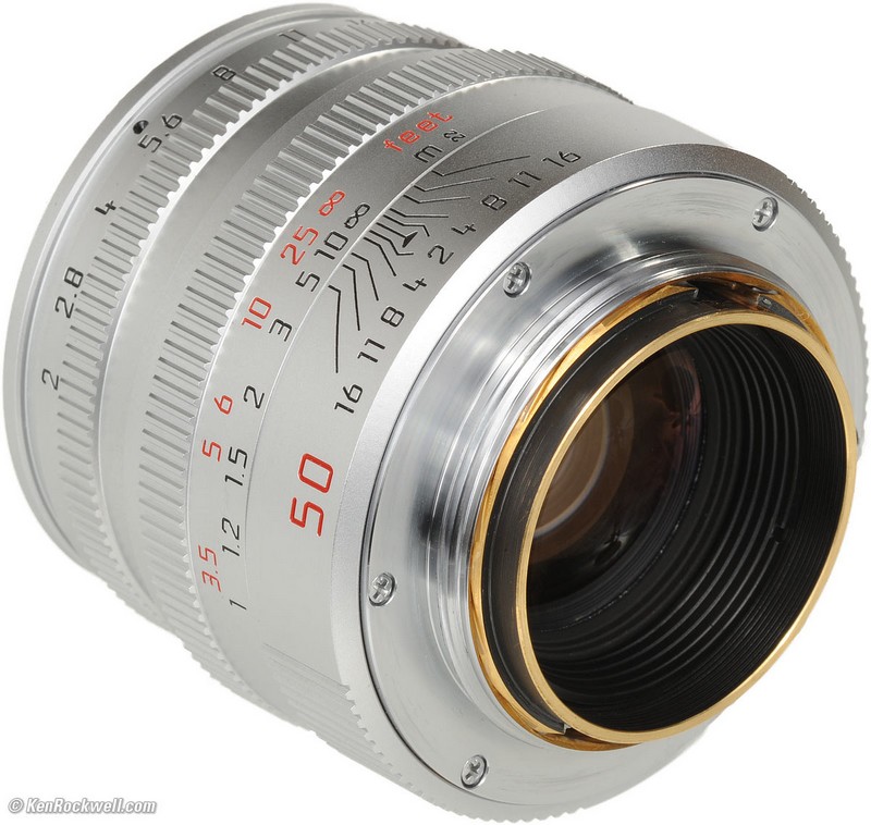

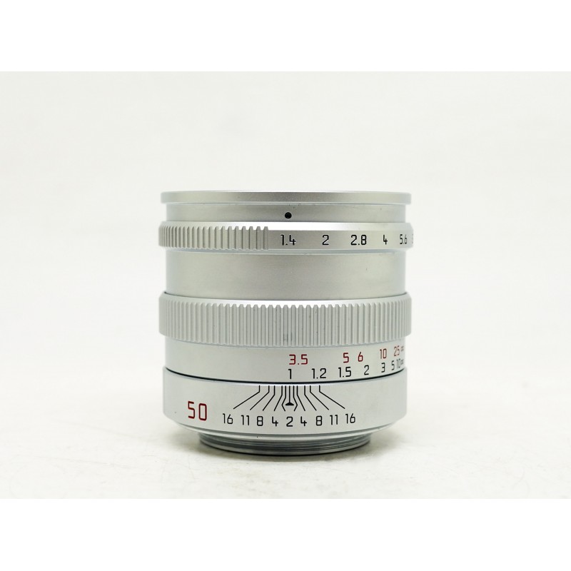

Messages : 10783
Dedalus a écrit :
Une étrangeté bien sympathique pour les visseux :
http://leica-opera.com/8894
J'ai lu quelque part que ces optiques étaient fabriquées pour le marchés japonnais. Elles ne sont pas rares en 35 et 50.
Le Summicron 50
Le Summilux 50
