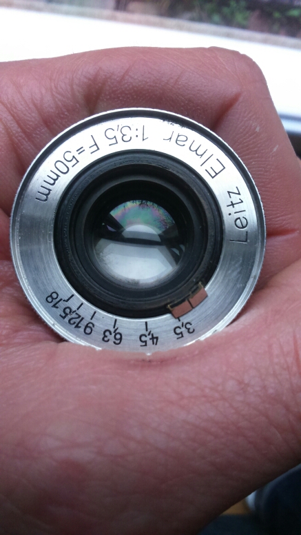

une solide grippe va limiter mon argumentaire ce soir, mais en image ça donne çà:
:iboitier: Sony D2303
Ce n'est pas un mythe, je dois en avoir deux ou trois "affectés" par le phénomène: toujours des cailloux optiquement comme neufs, sans aucune trace et très anciens (50/80ans). Le point commun: ce "traitement" (corrosion un peu spéciale) est toujours irrégulier, iridescent ( https://fr.wikipedia.org/wiki/Iridescence ). L'Elmar du Ia de Mak est concerné et lui aussi en parfait état.
(Techniquement l'optique en photo ci-dessus est parfaite en prise de vue et meilleure qu'une autre identique qui est restée "blanche".)
(photo smartphone un peu pourrie)

Voici donc les photos de mon Elmar, gentiment prises et envoyées par Bertrand:
