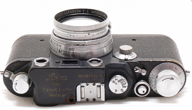

    Quelles particularités ?
Je suis intéressé par un IIIcK.
Hormis le fait qu'il a un obturateur à billes, ce que j'ai du mal à me représenter, qu'il possède un numéro de série suivi de la lettre K (Kugellager càd ?) et qu'il était particulièrement destiné aux militaires, j'aimerais avoir d'autres précisions sur ce boitier.
Il semble avoir été produit en peu d'exemplaires et ceux disponibles se vendent très chers...
Merci et bonne soirée.

Bonjour hors marquages militaires spécifiques la majorité de ces boîtiers ( fabriqués selon certains abaques entre 1943 et 1946) sont en fait des assemblages de l'immédiat après guerre faisant partie des prises de guerres pour l'armée américaine. peu de IIIc gris ont en réalité fait la guerre et nombreux sont ceux à avoir été détruits. Sauf a pouvoir vérifier le numéro avec certitude et sauf marquages identifiables la majorité de ces boîtiers sont des ( " après guerre") assemblés par leitz avec des stocks de guerre. ces derniers restent des IIIc K bien netendu mais pas vraiment militaires. Attention donc lors de l'achat à ne pas sur payer.
Benja
Mais à quoi peut bien servir cette modification du capot, à l'angle, près de la griffe porte-accessoire ? :???:

Un réglage (différent) du télémétre :idea:
Ou du viseur :idea:
