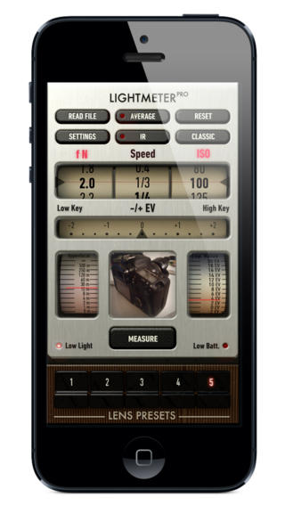

Provenzal:
J'ai utilisé cette application et l'iPhone 6.

Bonjour Dopacosum,
J'utilisais aussi une cellule sur iPhone. Mais je me suis rendu compte que c'était surtout efficace pour les photos de type "paysage". Lorsqu'on fait des photos de "détails", il me semble que la cellule à main type Sekonic (sans pile) est meilleure. Cela permet de mieux évaluer la lumière reçue et pas simplement la lumière réfléchie. Quoi qu'il en soit votre cellule sur iPhone semble marcher très bien.
