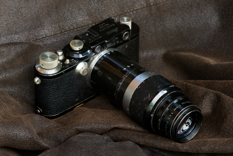

Le 13.5cm n'est pas une focale qui attire l'œil de prime abord, mais...

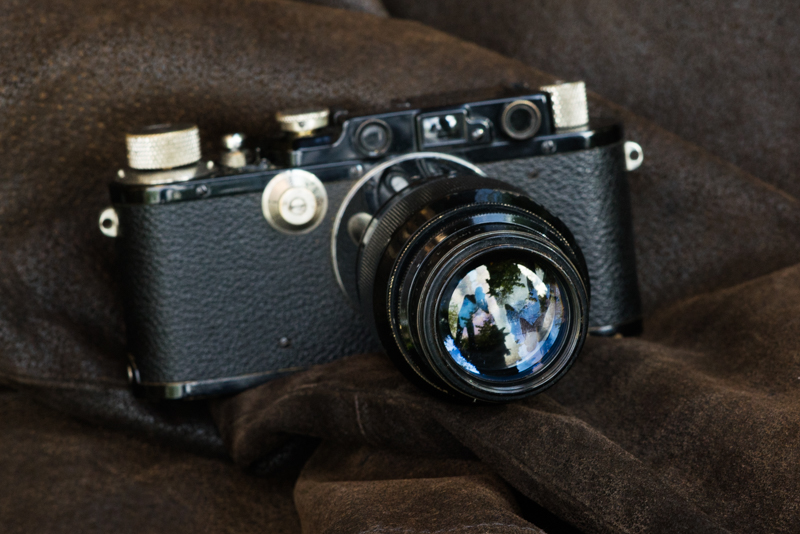

Suite au fil dédié Elmar/Summaron et aux belles photos de Stéphane Marco, j'étais parti pour acheter un Elmar 35 de 1933, vu les travaux à réaliser pour le restaurer, son propriétaire a poussé à la vente avec de "petits bonus": un FOKOS court et un 135 à restaurer également.
une fois arrivé à la maison, j'ai constaté quelques anomalies:
- ce n'était pas un "Hektor 13.5cm" (1933-1960) comme présenté par le propriétaire (distrait aussi) mais un "Elmar 135mm F/4.5" (1931-1936)
- aucun numéro de série sur l'objectif, ni en interne ni en externe, il est muni d'une came télémétrique identique à l'Hektor, un fût identique (bague vissante chromée) et une cale laiton d'usine à l'intérieur.
- le verre est ancien, aucune micro-rayure sous la crasse mais un traitement 3 couches: bleu, jaune et pourpre (ancien, un peu altéré (irisations par endroits mais parfaitement "net")
Je sais que Leica modifiait les boitier (laquage, transformation,...) mais qu'en est-il des objectifs?: celui-ci à visiblement été transformé ultérieurement: traitement, changement de fût avec came + calage (c'était sans doute un des premiers modèles non standardisés et sans came?)
(Photos à venir, il est en cours de nettoyage/révision)

il a servi! (et va servir cet après-midi)
traitement MC (les couches jaunes et pourpres sont plus visibles à l'œil nu)
Piga
Messages : 4985
Depuis le 13 nov 2005
On peut supposer , bien qu'il ne comporte pas le marquage -->0, qu'il a été "standardisé" postérieurement à sa sortie, sans doute assez précoce (s'il ne comporte pas de n° de série). Ce que tendrait à confirmer la cale laiton d'usine à l'intérieur du fût. Le traitement des lentilles (ou seulement de la frontale ?) est certainement postérieur à 1947 (année à partir de laquelle le traitement a été généralisé et était proposé pour les optiques anciennes). Je m'interroge sur ce que peut être le traitement en 3 couches, à ma connaissance Leitz ne proposait qu'un traitement monocouche (mais il peut présenter différentes irisations selon l'incidence de la lumière ?).
J'espère qu'il fera de belles images ! En tous cas il est monté sur un boîtier qui lui va bien :applaudir:
Blue_lobster
Messages : 584
Depuis le 19 jan 2016
Bretagne , Saint Cast
Le traitement est bien distinct et régulier sur chaque lentille: bleu et jaune majoritaire et pourpre en nuance (proche d'un Summarit).
Je trouve étonnant que le propriétaire ne soit pas passé à plus récent et aie fait modifier lourdement une focale (généralement peu usitée) 10 ans ou plus après son achat.

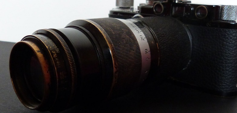

Pour les résultats, c'est sûrement moins bon qu'un Leica APO-Telyt-M 135mm f/3.4 , mais pour les photos vintage, je le trouve plutôt pas mal....en argentique...
