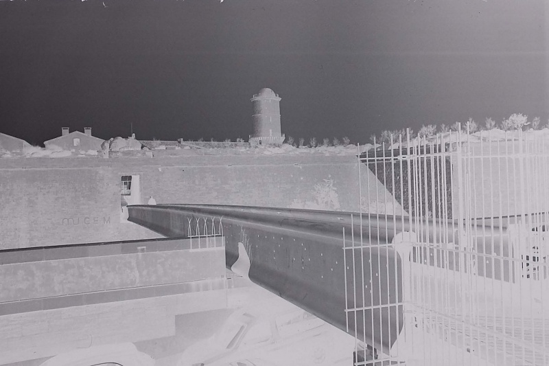

J'ai fait l'acquisition il y a peu d'un IIIc qui fonctionne très bien (vitesses et télémètre), mais qui présente quelques problèmes visibles après développement des négas. Une bande claire apparait sur quelques vues de manière aléatoire. Voici une photo d'un négatif. Quelqu'un a t'il une idée? Merci d'avance.

Comme cette bande clair sur le négatif corresponds à une bande sombre (donc pas de fuite de lumière) je pencherai pour un mauvais défilement des rideaux.

Filament bonjour,
Merci pour ta réponse. Ce qui veut dire qu'il faut revoir la tension des rideaux?

Hello en effet soucis de defilement des rideaux

Cette petite trainée blanche serait donc un problème de rideaux. Donc que faire? Je suppose que le réglage n'est pas à notre portée. Que me conseillez vous ?

Le mieux serait de le confier à un réparateur. Après 70 ans de bons et loyaux services, nos chers vissant ont souvent besoin d'un peu d'amour, d'un dépoussiérage, de graisses neuves et de quelques réglages... :wink:
J'imagine que vous êtes du Var, vu votre pseudo, ainsi pourquoi ne pas contacter Michel Fauveau sur Marseille dont les talents de réparateur de Leica sont bien connus ?
Sinon, il y a d'autres réparateurs mais sur Paris et banlieue parisienne.
Contactez-le, il vous dressera un devis. :content:

J'ai fait réviser mon IIIc par Gérard Métrot, à mon entière satisfaction. Les rideaux ont dû être remplacés.
J'ai appris récemment que ce problème peut aussi survenir sur des boîtiers M.

J'ai envoyé une image du négatif à Gérard Métrot qui m'a dit que cela lui semblait vraiment bizarre. J'ai montré le boitier à un réparateur de ma région qui m'a dit qu'il n'y avait rien qui cloché au niveau des rideaux. Donc l'énigme reste entière.
Au sujet du développement, je ne vois pas ce qui pourrait occasionner cette petite traînée....
