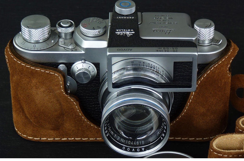

Heureux propriétaire depuis quelques jours d'un beau Summitar, j'écume les annonces sur eBay pour voir les accessoires qui sont fait pour lui et je tombe sur cette sorte de bague-allonge. Mais en est-ce une ? Sinon à quoi cela sert-il ? Et même si c'est une bague-allonge, elle est de combien ? Comment savoir ? Je ne l'ai pas trouvée dans le dico du site.

Pour utiliser sur Focoslide un Hektor, par exemple.

Je n'imaginais pas que cette bague puisse faire partie d'un tel ensemble de prise de vue. Il y a tant à découvrir chez Leitz. C'est passionnant.
    Cadre de visée ?
Quelle est l'utilité de ce cadre qui repose sur l'objectif ?

Dans le dico de summilux.net :
ADVOO
Advoo
Dispositif de mise au point rapprochée adaptable au Leica IIIg, introduit en 1959, consistant en une lentille convergente (bonnette) à visser sur tout objectif de distance focale 5 cm (à barillet E39) et un correcteur de viseur à glisser dans la griffe porte-accessoire.
(équivalent en référence numérique : 16503)

Grand merci noctilux.
Je n'ai pas eu le réflexe d'aller voir dans le dictionnaire.
