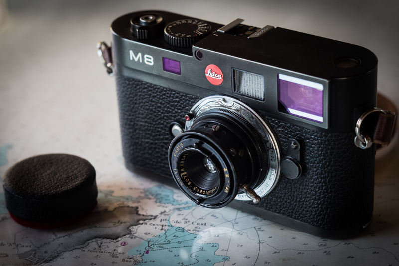

Bertrand, quelle est donc cette surprenante optique qui orne ton M8 ? :question:

@Benja:
C'est un pancake "Boyer Frères Saphir 40mm f/4,5" provenant d'un "Multi-photo" de 1924 (un des appareils les plus beaux, étranges et rares qui soient). Historiquement, c'est un pur Boyer (pré 1925) assemblé par les fondateurs. Il est très complexe, à une mise au point à double helicoide permettant la macro à 30cm et est particulièrement bon au niveau optique (homogénéité, résolution, résistance au flare, neutralité des couleurs)
Je l'ai modifié sans l'abîmer en M39 et lui ai gravé une petite bague M/m39 en rappel de la déco du Multi-photo originel.

Je viens de dégotter quelques images du Multi-Photo. Magnifique et déconcertant appareil !
C'est vraiment impressionnant le travail que tu fournis. Une belle optique, évidemment unique, qui donne à rêver... Merci. :content:
