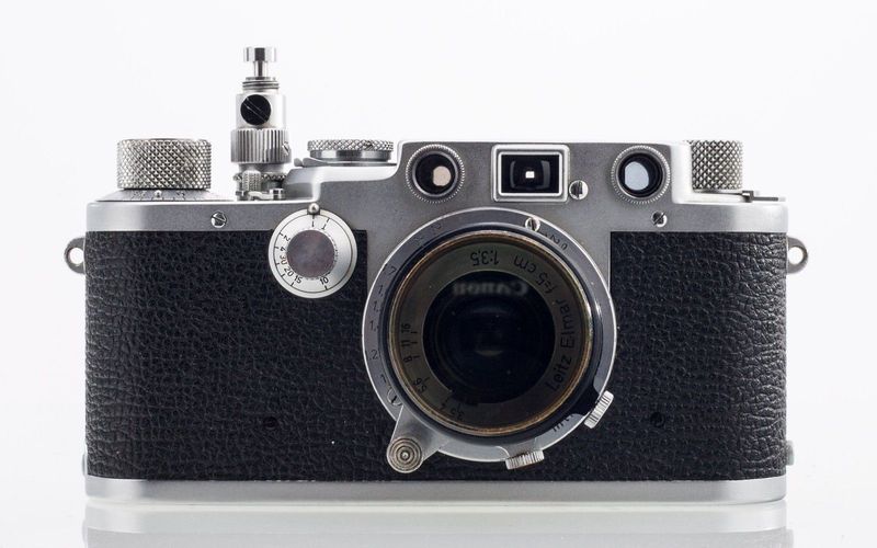

Je viens de m'offrir (enfin) mon premier Leica IIIf + Elmar f5 1:3.5 à un prix très correct je pense.
Il vient d'Allemagne, il est en bon état et à l'air de fonctionner. Équipé d'un pare-soleil, un filtre UV et d'un "truc bidul machin chose" sur le bouton du déclencheur.
Une seule question : comment faire pour faire une estimation du bon fonctionnement de mon appareil, voire une révision ou nettoyage. Le tout sur Paris ?

Sauriez vous ce qu'est ce trucbidulchose rajouté sur le bouton du déclencheur ?

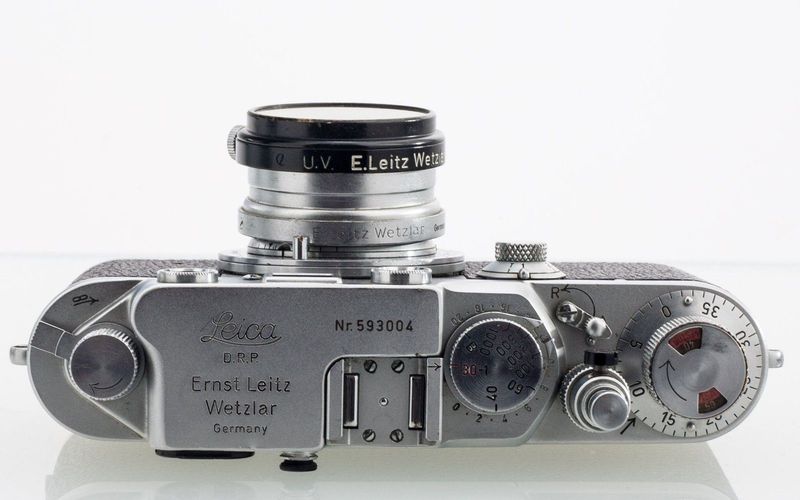

De même une petite molette déplaçable sous les vitesses qui va de 1 à 20 ?
C'est le sélecteur des vitesses lentes. Il faut le laisser sur 20. Pour s'en servir, après avoir armé il faut mettre le sélecteur principale sur 30-1 puis on choisi sa vitesse lente avec ce petit sélecteur.
Je ne connais pas l'utilité du trucbidulchose, mais en l'enlevant on gagne en confort d'utilisation.
