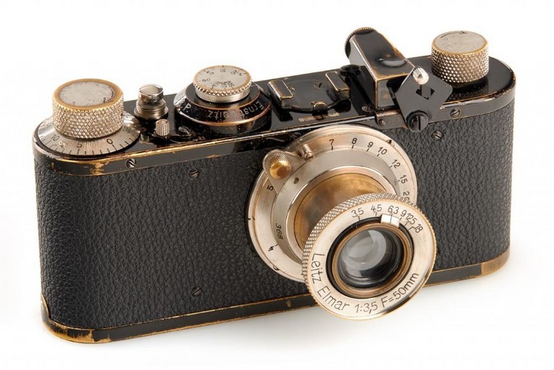

Bonjour à tous,
Pour entendre les termes souvent confondus dans les discussions, un petit rappel ne fait pas de mal sur les différences entre des appareils un peu moins courants que les autres ici: les premiers "vissants", sans télémètre.
- le IA ou I(A) ou I Model A
- le I Model C, aussi dit I-C ou I(C) ou IC
- le Ic ou I(c)
- et le Standard.
Les appeler tous "vissants" est un abus de langage, puisque le IA de 1925 n'a pas un objectif vissant. L'objectif est à poste, et fixe. C'est le premier appareil de série, après le "Null" (Leica 0). Il est surnommé chez les Anglophones "hockey stick" (ou batte de Hockey) à cause la forme caractéristique du bras métallique de blocage sur l'infini. L'objectif est calé pour son boîtier uniquement.

Est-ce que justement l'objectif du I A ne se dévisse-t-il pas?
J'ai cru voir certains utilisateurs le dévisser pour mieux positionner la pellicule...

    Leica I, dit modèle A : objectif non interchangeable
Messages : 6259
Depuis le 24 jan 2004
Bonjour !
:oops: Joël, merci du compliment mais d’autres Summiluxiens connaissent bien ce vaste sujet, tel mon homonyme bordelais… qui je crois s’adonne actuellement à la rédaction de la page qui sera consacrée au Leica Standard, dit modèle E. Entendu, Cédric et Mak, nous vous montrerons le manuscrit !
En effet, pour charger leur film, certains photographes ôtent l’objectif de leur Leica vissant et ouvrent l’obturateur sur la pause, puis vérifient en observant la fenêtre du film que celui-ci est correctement positionné et l'ajustent éventuellement du doigt (chacun sa méthode…) ; Mak, lorsque tu as observé cette manœuvre, il ne pouvait s’agir d’un Leica I, dit modèle A (ces ancêtres se ressemblent assez et on ne peut parfois les identifier qu’en les regardant de près).
Jean D.

Et bien il semblerait que si: https://www.youtube.com/watch?v=cqRcIag6z3A
Regarder à 1:52.
Ou encore ce fil: viewtopic.php?f=45&t=70500&p=963341#p963341
Ne seraient-ce pas des I A que l'on peut dévisser??
Messages : 8044
Je vois une différence de taille, visuellement, entre les dévissables et les autres: sur le IA non dévissable, le cercle de monture est coupé, tronqué en haut ("à midi", vers le haut du boîtier, et tangeante parallèlement le capot supérieur), alors que le cercle est un cercle complet sur les IC dévissables, et la monture passe sur le capot supérieur (comparer les deux premières photos). L'objectif du IA (et du 0) est aussi maintenu par une ou des vis à poste sur le plat-bord métallique. On voit bien la vis située au niveau des 9 Feet sur l'échelle des distances, sur la premiere photo.
Les IA avec la crosse de hockey (hockey stick) et un objectif dévissable ont peut-être été modifiés.

Messages : 8044
Mak a écrit :
A priori, non pas de différence...
Regarde le haut du cercle de monture.
I(A): il y a une ligne horizontale en haut du cercle (qui comporte l'échelle des distances), le cercle est "coupé" pour bien coller au capot supérieur
Tu peux voir également une vis de fixation à 3h, et une vers 7h
IC: le grand cercle est complet, passe par-dessus le capot, et pas de vis de fixation latérale, permettant un dévissage:
Messages : 5913
Je m'exprime mal: les I A dits dévissables, ne présentent pas cette différence, tout simplement parce que cette couronne serait fixée sur l'appareil.
Messages : 8044
Effectivement tu as raison. On constate que sur la vidéo et sur l'objectif en début de l'annonce que tu montres, l'objectif retiré n'a plus d'échelle de distance. L'échelle de distance reste bel et bien fixée sur le IA, contrairement à tous les objectifs Leica vissants interchangeables qui gardent l'échelle "sur eux". L'objectif est démontable, mais disons pas interchangeable (et encore moins "standardisé"), mais il lui manquera sa base. Un peu comme on peut démonter la tête d'un "rigid", désolidarisée de sa base.
Donc on ne peut pas mettre un autre objectif. Hormis pour un entretien ou une réparation, dans une utilisation quotidienne je ne vois pas trop l'utilité de démonter ainsi l'objectif (sauf comme tu disais si on a besoin de "mettre les doigts" pour placer la pelloche peut-être). En tout cas, cela n'a pas l'air prévu pour.
