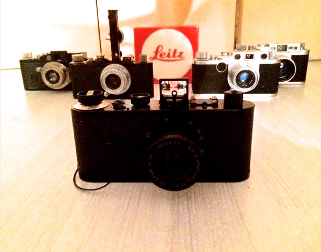

Pourtant, c'est un Leica, c'est même celui duquel tout part, le "0" (Null en Allemand).
"0" car il est le premier appareil fabriqué en série, après les prototypes ("Ur"). Il est arrivé avant le I, avant les vissants, avant tout le reste. Commencée en 1923 avec une petite série d'une vingtaine d'appareils, la production s'est momentanément interrompue entre 1924 et 2000, année où une série de 2000 appareils conforme aux plans de 1923 fut enfin lancée.
Pour prendre une photo au "0", il ne faut pas avoir la tête en l'air. Mettre la bonne vitesse n'est pas simple. Il faut convertir la vitesse qu'on estime être la bonne en largeur de fente... Puis mettre au point en estimant la distance... Ensuite, armer et tenter de composer en visant. Enfin, et surtout, il ne faut jamais, JAMAIS oublier de mettre la paume de sa main devant l'objectif avant de réarmer.

C'est un Leica dans son plus simple appareil, un peu exigeant, parfaitement bien réalisé et construit. Un bloc noir, compact et dense, bien fini, avec un objectif efficace. Il servira fidèlement mais ne pardonnera pas d'erreur. C'est un ascète, un samouraï.
Avec lui, on apprend. On progresse. On est attentif.
Ce petit appareil peut paraître soit ridicule, soit intimidant mais il se laisse apprivoiser et se prête volontiers au jeu quand on s'applique un peu.

Correction: l'objectif n'est pas encore baptisé Elmar, mais porte simplement le nom générique d'Anastigmat.
Enfin, un mot du collimateur. Il préfigure déjà la suite puisqu'il combine visée mécanique (réticule et mire) et collimateur optique donnant le cadre de 50mm lorsqu'il est tenu 20 et 50 cm de l'oeil, avec un grossissement de l'ordre de x0.5. Le procédé est plus confortable que le petit viseur galiléen: l'oeil "respire" à l'air libre, et on voit la vie autour du cadre.
