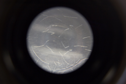

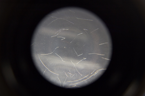

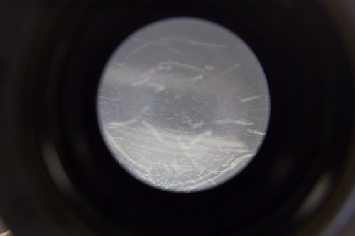

bonjour,
j'ai eu entre les mains un "summar" "état collection"...
bon, les lentilles étaient "belles" extérieurement, par contre, simplement en regardant pour y trouver un peu de brouillard, séparation etc, je suis tombé sur...
vous avez une idée de ce que peuvent être les "traits" bien visibles sur la dernière photo?

ANDRESTEPHANE
C'est pas des marques sur le traitement des lentilles ?
Genre craquellement avec le temps ?

en les "découvrant", j'ai eu l'impression de voir une glace se morcelant...

Hertbert9
Messages : 352
Depuis le 3 sep 2010
bertrand.C a écrit :
bonjour,
sans aucun doute la séparation d'un doublet collé (restauration possible).
J'ai déjà vu des Summar avec décollement (à vrai dire, je n'ai jamais vu de summar en bon état), mais je ne comprends pas ce qui, dans une séparation, génère ce genre de stries. En cas de séparation, la pression entre les lentilles ne décroît-elle pas de façon régulière ?
Messages : 3481
La colle se serait rétractée après l'entrée d'air entre les lentilles.?
