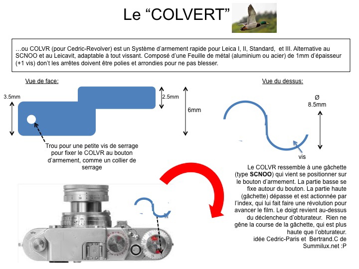

Bonjour à tous,
Voilà une petite idée que j'ai eue, assez simple, qui remplit le rôle des Leicavit / SYOOM / SCNOO: permettre d'avancer le film et de réarmer le mécanisme sans changer la position des mains, sans devoir prendre la molette entre le pouce et l'index ni tourner l'appareil de côté. On peut garder l'appareil levé et prêt, et c'est l'index seul qui réarme, effectue une révolution ("to revolve" en Anglais, donc "revolver", d'où le code 5 lettres en -OLVR) autour de la molette. Au terme du tour, l'index revient en position juste sur le déclencheur. C'est comme vous le voyez archi-simple, comme un simple levier, actionné en sens horaire.
:content:
Je vous soumets l'idée pour savoir si quelqu'un saurait en fabriquer un pour que je puisse le mettre en application.

Le bidule est pour s'amuser, tout comme les vissants, et comme tous les accessoires pour vissants qui sont des pièces de meccano. J'ai fait une vue de face et du dessus qui suffit à imaginer un objet simple, mais hélas pas le temps de faire une "vue cavalière et axonométrique". @ Philbed: tu as raison...

Un premier conseil: on ne perce pas un leica...
Pas question de percer ni de tarauder le Leica. La vis est une vis de serrage sans pointe, qui vient contre la molette, mais pas dedans.
bertrand.C a écrit :
Si tu passes d une forme en " 3 " a une forme en " S " inverse tu evites quelques eccueils implacables: effet de levier et resistance des materiaux. Si tu fais evoluer ta forme vers un " 6 " inverse...ta piece prend la forme d un collier
C'est incontestablement une meilleure idée. Je pense que le "S" est une idée plus élégante (car plus simple) que le "6" inversé.
Sur l'INPI: bien entendu je m'en fiche. Si quelqu'un veut en fabriquer, qu'il le fasse, et le vende si ça lui chante, good luck. Comme vous l'avez tous les trois judicieusement remarqué (j'espère!), je ne comptais pas sur la cotation en bourse de cet engin, qui concerne quelques allumés comme nous sur Summilux...
Non, cavalière ou axonométrique.
Il est évident que l'effort que devrait subir la pièce ne serait pas supporté par l'assemblage en forme de "3" tel que proposé dans le premier post.
Le "S" fonctionnerait bien mieux.
Une fois cela résolu, le principal problème de la chose est qu'elle serait saillante en hauteur, et risquerait de bien gêner l'accès au bouton de déclenchement.
Le "S" fonctionnerait bien mieux. Une fois cela résolu, le principal problème de la chose est qu'elle serait saillante en hauteur, et risquerait de bien gêner l'accès au bouton de déclenchement.

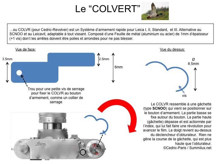

Salut Coignet. Merci pour ce second post. Oui pour le "S"... (cf nouvelle version plus haut)
Pour la hauteur, non car la révolution peut se faire sans que rien ne gêne, puisque le plan du levier est légèrement au-dessus de tous les boutons de l'appareil et termine sa course bien en avant du déclencheur, dans un plan à 30 degrés par rapport à la face avant de l'appareil.

C'est une idée intéressante.
La remarque de Bertrand pour une forme en "S" me semble tres judicieuse et préférable esthétiquement et mécaniquement a une forme brisée.
Le seul défaut que je voie pour l'instant a ce systeme est la matière : métal
je vois mal des possesseurs de vieux Leica visser un accessoire en métal sur un bouton d'armement en chrome immaculé.
Lorsque le bouton est laitonné, ca ne pose pas de probleme mais beaucoup de III ont bien tenu et il y a toujours le risque de marquer le bouton.
Peut-etre un systement en composite avec axe caoutchouté serait a la fois plus facile a poser-ôter et en même temps ne risquerait pas d'abimer le chrome du bouton.
Ou alors un systeme métal mais à anneau dont la vis prendrait sur l'autre moitié de l'anneau et pas sur le bouton ? (un peu comme le rembobineur MP)
en sorte de forme de "Lambda" grec inversé (je suis nul en dessin)
En tous cas piste a suivre...
edit : un truc dans ce genre...
La réponse est oui
Messages : 8047
Merci Victor. Oui le serrage est un peu l'idée du rembobineur pour MP et M2 / M3. Une simple bague caoutchoutée (un élastique noir de la bonne taille) pourrait rassurer les plus maniaques pour que la vis ne marque pas l'appareil. Sur les rembobineurs de MP, ça ne gêne pas...

Benja
Pour ma part, je trouve l'idée de Victor, quant à la forme, plus assurée ; la "boucle" et sa vis permettant un serrage plus ferme sur le bouton d'armement et l'emploi d'un morceau de caoutchouc afin de ne pas marquer le boîtier me semble judicieux.
Par contre, mais n'ayant plus de vissant pour le vérifier, ce 3/4 de tour que ferait faire le COLVR au bouton d'armement suffirait à armer l'appareil ?
Il est temps de passer au prototype Cédric ! Et ne nous montrer en photo ce que cela pourrait donner....

... autant adopter une forme en huit afin que le doigt qui armera le boitier sur un tour soit guidé sur tout le mouvement (comme sur les cadrans des téléphones du passé).
Et à ce propos, le bouton d'armement fait-il 360° à chaque armement? Si non, le dispositif se décalera à chaque fois, pas forcément très glop.

@wots et Benja:
Hello,
Merci de votre apport. La molette d'armement fait bien 360 degrés (glop!), pas 3/4 de tour. C'est bien fait ces engins!
En fait j'ai hésité entre plusieurs options dont le "8", mais le "8 interrompu" de Victor, laissant l'index libre, me semble une meilleure idée que de l'emprisonner dans un 8 fermé.
J'opterai pour une vis type "rembobineur de MP" car la vis de Victor en collier de serrage prendrait trop de place. J'abandonne l'idée de mettre un élastique de protection, car en réalité, la molette de rembobinage supporte très bien une vis "fichée" entre les petites pointes de diamant du moletage, et ce métal est très dur.

Victor, je m'oriente maintenant vers une forme ni "3", ni "S", ni "8", mais un hybride plus solide et pratique, avec la vis décrite:
