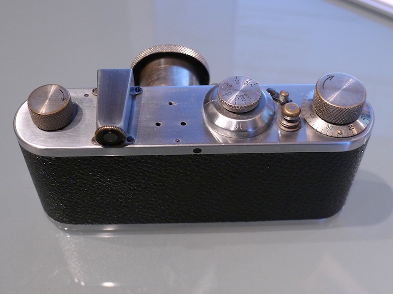

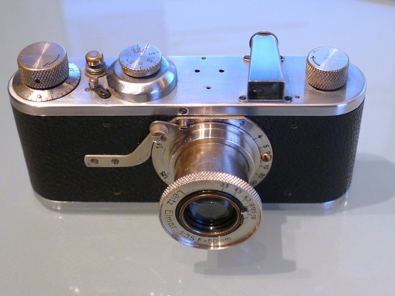

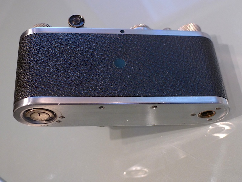

Je viens de faire une nouvelle acquisition...
A priori, c'est un Leica I modèle A n° de série 5 chiffres 157** de 1929 selon la base Summilux avec son Elmar 50mm 3,5 mais ... car il y a un mais ... il est chromé ???? ( Il a aussi perdu sa griffe porte FOKOS :cry: Si qqun en a une en stock :content: )
Selon la litérature que j'ai pu trouver sur internet, il n'y a eu que des fabrication noires avec les accessoires et l'objectif couleur "nickel" ...
Les accessoires et l'Elmar sont bien couleur "nickel" mais les parties supérieures et inférieures sont couleur "chrome-argent" ??
Alors que lui est-il arrivé ? On dirait un polissage non seulement de la peinture noire mais aussi du cuivre/laiton ?? Pour quelle raison ?
Mon autre question ... Serait-il judicieux de le remettre aux mains expertes de Jackf pour lui rendre après une peinture son aspect noir d'origine pour autant que celà soit possible ? La seule pièce qui semble avoir échapé au chrômage est le petit levier de débrayage du rebobinage !
Merci d'avance pour votre aide et vos avis.

Bonjour Liegeois,
Je ne suis pas aussi cultivé que certains en matière de vissants et je ne ferai que te donner mon avis d'amateur de ces vieux appareils.
Dans un premier temps, je tenterais, comme tu as envie de le faire, de lui rendre son intégrité physique en récupérant sur ebay ou auprès d'un summiluxien ou d'un réparateur la griffe porte-accessoire manquante, en essayant d'en trouver une chronologiquement compatible, ainsi que la colerette de déclencheur.
Regarde ici sur Ebay :
http://stores.ebay.fr/leicaparts?_rdc=1
http://stores.ebay.fr/nobbysparrow
Enfin, quant à sa couleur, je pense que ce Leica a subi de tels outrages (décapage et ponçage) que lui offrir une "restauration" en bonne et due forme serait nécessaire. A un réparateur confier la mécanique et l'optique, à Jackf confier la "carosserie" pour lui redonner son lustre originel.
Dans le cas d'un Leica I ayant été transformé en II ou III, je trouverais dommage de lui rendre son état originel car ces évolutions/améliorations font partie de son vécu, de son histoire et il convient de les respecter.
Mais là, pour ton boîtier, on est plutôt dans le cas d'une dégradation de l'état originel juste pour satisfaire le goût d'un précédent propriétaire pour les boîtiers de couleur argentée, ce qui implique aujourd'hui une restauration nécessaire et identique à l'original.
A l'appui de mon avis, le fait que l'oeilleton du viseur et le levier de rembobinage aient conservé leur laque noire laisse vraiment supposer un décapage et ponçage artisanal et non une modification effectuée par Leitz.
En tous cas, quoique tu décides, tient nous au courant de l'éventuelle opération de restauration. Ce serait passionnant.

Par contre pas moyen de trouver la pièce porte flash(?) /télémètre. Je trouve seulement sur la baie des griffes pour leica III et postérieurs. :evil:
Si vous avez une épave en stock ... contactez moi :lol:
Pour la remise en état, je ne sais pas ...; j'ai peur qu'une nouvelle peinture n'altère complètement son caractère .... et ne soit trop 'clean' par rapport aux 85 ans de l'engin ... Il faudrait une peinture ET une patine .... :mrgreen:
Je crains de faire "pire que bien" en tentant une rénovation.
Qu'en pense les experts en vissants ?
On voit régulièrement des M "peints" mais qu'en est-il pour les vissants :question:

Une transformation d'un Leica IA laqué noir en version chromée à la demande de son propriétaire était possible aux usines Leitz après 1933, date d'apparition des premiers modèles chromés. Cela pouvait se faire sur demande spéciale. C'était prévu mais non systématisé comme le montre le tableau ci-joint dans lequel il est noté en remarque que les appareils laquées en noir pouvaient être chromés après "un accord spécifique". Je ne trouve pas de meilleure traduction. Autrement dit c'était assez exceptionnel.
Cependant trop d'anachronisme ici, laissent penser qu'il s'agit de modifications artisanales sans souci d'authenticité. Le chromé satiné de Leitz est bien particulier. Je note aussi que le numéro du boîtier et les gravures du capot sous le disque des vitesses ainsi que les différents fléchages ne sont pas remplis de peinture noire comme sur les boîtiers chromés. Cela est pour le moins curieux, car une transformation finie devrait libérer du bismuth fondu les gravures qui en sont remplies, pour le remplacer par de la peinture noire.
Je remarque que le levier de débrayage est encore noir, que les vis de fixation du viseur le sont aussi ce qui me paraît peu compatible avec le souci de finition parfaite de Leitz.
Même remarque pour les vis du capot et de la semelle.
Quant aux parties restant nickelées, elles nous dispensent d'autres commentaires.
Tout cela est donc suspect mais mérite réflexion avant de demander à jackf d'entreprendre un relaquage qui, aussi bien fait soit-il, se heurtera à la restauration de gravures devant être remplies de bismuth qui à cette époque était coulé, ce qui se voit parfaitement avec le léger relief résiduel de coulage. Cet appareil par cette anomalie attirera toujours l'oeil d'un connaisseur. Il aura de plus perdu l'allure de sa laque d'origine, (celle de 1929 !), qui, quel que soit le talent de Jacques est impossible à reproduire.
Bref, si ce boîtier m'appartenait je me mettrais en quête d'une griffe porte accessoire chromée. Cela se trouve.
Je le ferais réviser par notre ami Marc Nicolas à Bordeaux qui pour une somme raisonnable remettra en route parfaitement cette mécanique. Il aura peut-être une griffe porte accessoire récupérée sur une épave.
Ce boîtier aurait alors une nouvelle vie dans une robe personnalisée qui gardera son secret. Mais il pourra faire des photos. :wink: N'est ce pas là l'essentiel ?
