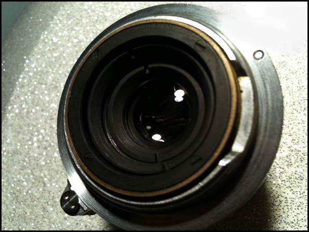

Il y a un peu plus de 3 ans j'avais vendu ici même un IIIc de 1950 modifié en IIIf ; petite particularité, que j'avais signalée à l'époque, l'optique ne se verrouillait pas exactement à la position habituelle, il manquait environ 1/25° de tour. Moi-même comme l'acquéreur pensions cette particularité sans conséquence, mais il est apparu qu'avec un Summaron 3,5 cm le télémètre cesse de bouger en-dessous de 1,4 m, alors même que ce Summaron est sans défaut sur un autre vissant et qu'il n'y a par ailleurs aucun problème avec un Elmar 5 cm ni avec un Hektor 13,5 cm.
Quand l'acquéreur m'a signalé cette difficulté je me suis creusé la cervelle pendant des semaines avant de comprendre que sur le Summaron, la bague qui actionne le galet du télémètre passe en-dessous de la bague de monture à environ 2 m, une échancrure dans cette dernière permettant d'actionner le galet du télémètre en-deçà de 2 m. Et comme cette échancrure est plutôt étroite, et a des bords biseautés, le défaut de positionnement de l'optique fait que le galet du télémètre se trouve presque en bordure de l'échancrure. CQFD.
Le problème a été réglé simplement, et de manière élégante, par un très habile et ingénieux réparateur qui a poncé - sur environ 1/10° de mm - la platine porte objectif, et compensé cette perte d'épaisseur par la pose de cales sous la platine. Comme le chrome était à l'époque plus épais que sur les platines d'objectifs des M le laiton n'apparaît pas malgré le ponçage. Et l'optique se positionne désormais à sa place idéale.
Comme il est possible que ce boîtier ne soit pas le seul pour lequel le contrôle qualité en sortie de chaîne ait connu, déjà à l'époque, quelques défaillances, je tenais à signaler le problème en même temps que sa solution.
