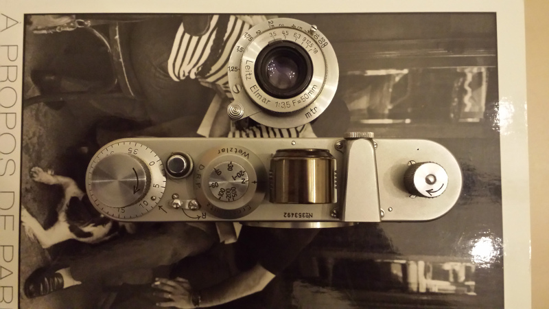

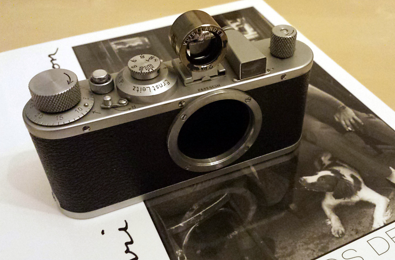

Pourriez-vous m'en dire plus sur le couple ci-dessous, que je viens de trouver dans ma boite aux lettres ?
Pour commencer, je croyais que les standards avaient tous un '0' poinçonné sur la baïonnette? Ce n'est pas le cas sur celui ci.
L'Elmar 50 3.5 ne porte pas de numéro de série, comment en déterminer la date de fabrication, et peut-il être de la même année que le boitier?
Merci et bonne soirée à tous

Tu es certain que l'Elmar n'a pas de N° de série. Il me semble le voir sur l'anneau noir placé entre la lentille frontale et l'onglet du diaphragme
Ibergekumene tsores iz gut tsu dertseylin
(C'est un plaisir de raconter les ennuis passés)
Proverbe yiddish placé par Primo Levi en tête de Si c'est un Homme
Alternatif
Messages : 846
Depuis le 22 fév 2010
En principe sur l'Elmar le numéro de série est gravé sur la
face avant de la bague noire qui entoure la lentille frontale.

... je ne savais pas qu'il y avait des Leica Standard à baïonnette ... ! je les croyais à vis ... dit modèle E ? ... c'est une modif ?
http://vieilalbum.com/Archiv04FR.htm
robind75
Messages : 720
Depuis le 12 jan 2010
IDF
"baïonnette" est un abus de language de ma part. Je voulais dire "monture". Dans le cas présent, c'est bien une monture à vis.
Je vérifierai la présence d'un numéro de série sur l'anneau noir. Malheureusement je n'ai pas pris l'appareil avec moi en weekend, quelques tests montrant rapidement que les vitesses sont fausses (quelque soit la sélection le rideau s'ouvre 1/2 seconde).

Autrement, l'objectif à un numéro, partiellement effacé, sur l'anneau noir : 181527. Selon la base Summilux, il serait donc de 1933. Bel état pour son âge!
Par contre, le boîtier est plus récent : 1940, toujours selon la base de donnée du site.
