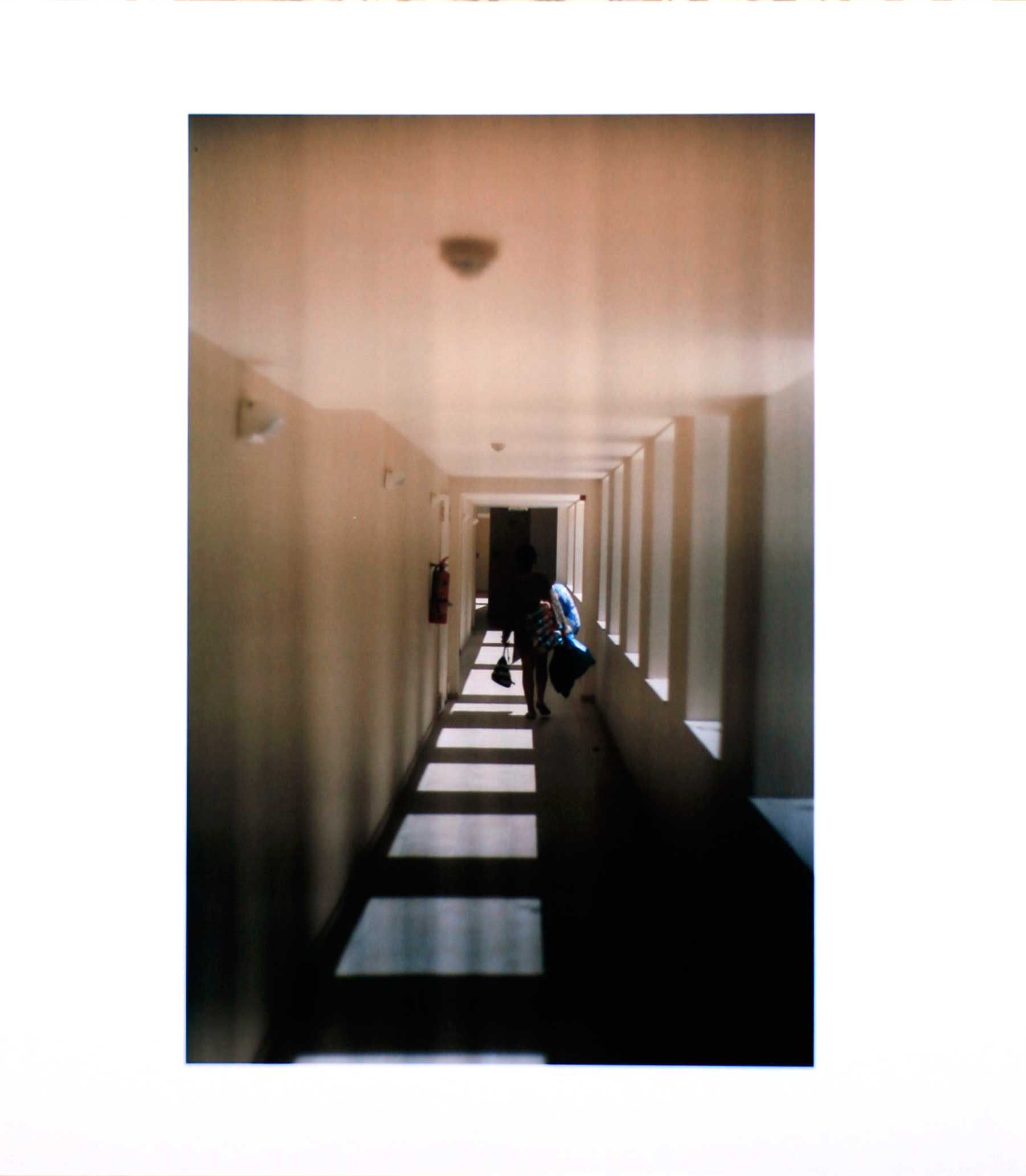

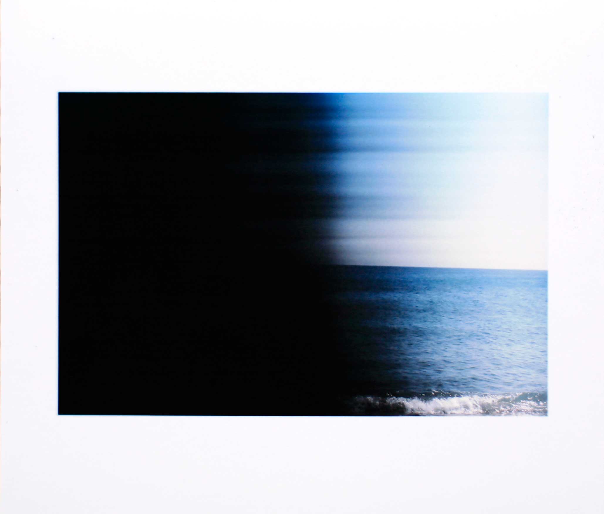

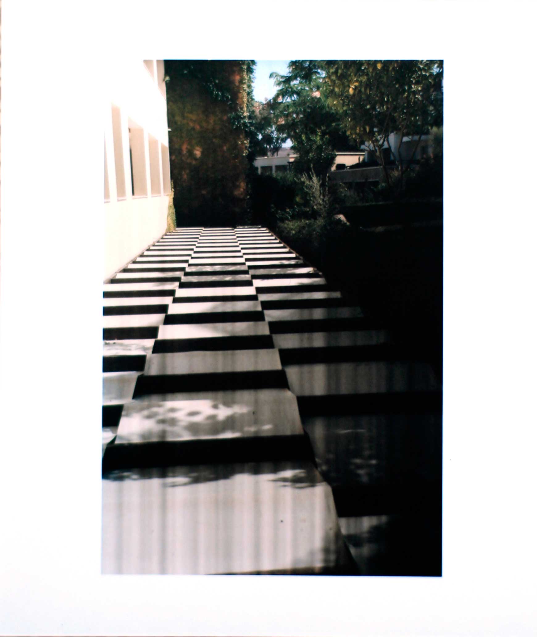

Ce que je sais, c'est qu'en fonction du diaph et de la vitesse, j'ai plus ou moins de noir sur mes images. Des fois l'image est entière mais avec des (traces) dessus, des fois moitié, des fois noir complet!
Photos des profings, j'ai pas mon scanner sous la main..;-)
Je pense qu'ici je devais être à f5.6/8 et surement vitesse 1000.
f2 j'en suis sur...et vitesse..500 peut-être.
f2 j'en suis sur...et vitesse..250 ou 500.

Votre diagnostique semble le bon, problème de rideau ...
Dans un premier temps, il est conseillé d'utiliser longuement la bête à froid, sans pellicule, afin de remettre un peu de souplesse dans les mécanismes.
Ensuite, essayez de rester dans les vitesses raisonnables, 60ème, c'est un peu comme une vieille voiture de course, utiliser les vitesses élevées n'est pas conseillé d'emblée !
Le plus souvent, cela suffit à rajeunir le rideau, et évite toute révision assez onéreuse.
