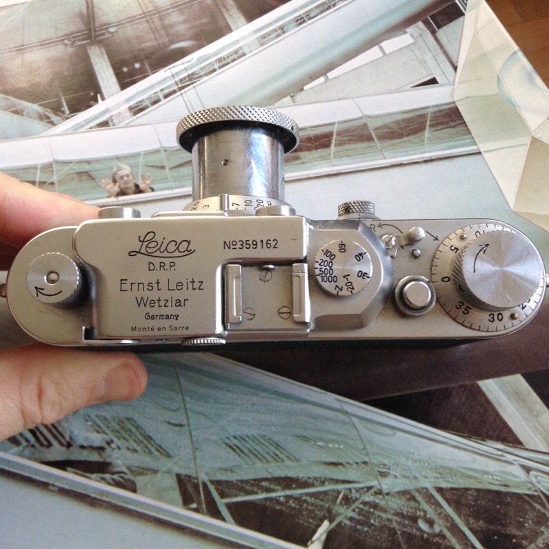

L'absence de zéro à midi ne signifie pas que la monture n'est pas standardisée : le zéro à midi a été abandonné par Leitz, je crois à partir du IIIc, car il n'était plus utile de spécifier ce qui était devenu la norme. Le n° de série le situe clairement dans la production, en Sarre, de la période 1949/1951. Dans son "Leica Collector's Guide" le regretté Dennis Laney présente deux photos de Leica IIIa montés en Sarre, avec les N° de série 359329 et 359337 - le premier des deux possédant le "mémo-film" sur le bouton d'armement apparu avec le IIIf. Est-ce le cas de celui-ci ?

:applaudir: Bertand, tu sembles avoir fait une très belle découverte !
La présence du "mémo-film" sur le bouton d'armement, signalée par Raymond (in Dennis Laney), s’explique car cet aide-mémoire est apparu avec le Leica IIIf en 1950 et les derniers Leica IIIa "Monté en Sarre" datent de 1951…
Un caractère étonnant, qui pourrait paraître anachronique, c’est le revêtement "peau de requin" (sharkskin) ; j’ai déjà vu trois "Monté en Sarre", revêtus de la vulcanite habituelle. Cependant, dans les conditions de l’assemblage et de l’approvisionnement à partir de Wetzlar en vigueur après-guerre, peut-être ces boîtiers furent-ils disparates, certains héritant d’une ceinture "peau de requin"…
Une petite chose m’intrigue : le minuscule numéro de l’Elmar f:3,5/5 cm paraît peint en blanc alors qu’en principe il demeure noir, sur fond noir, donc presque invisible.
Ici, Bertrand a écrit :
(...) il faudra que je retrouve une semelle propre. (...)
Si ce "Monté en Sarre" s’avère authentique, je te conseille de ne pas le dépareiller. Ce boîtier est probablement authentique, car un faux – il en existe - aurait été recyclé sur le marché des collectionneurs et ne serait pas parvenu sur un étal de brocante…
Ci-dessus, il a écrit :
(…) Il y a bien un "y" bizarre au niveau de "Germany" (…)
J’ai déjà remarqué cette variante du graphisme sur des Leica IIIa ; pas très fréquente à repérer, car le nom "Germany" n’était gravé que sur les boîtiers destinés à l’exportation.
Dans le livre de Ghester Sartorius intitulé "Identifying Leica Cameras" (Amphoto Books) un "Monté en Sarre" est illustré (n° 359293, p. 65), sa gravure "Germany" adopte la même lettre "y" au dessin contourné.
Voici le capot d’un "Monté en Sarre" que j’ai examiné à Bièvres en 2005, certainement authentique, le graphisme de cette lettre "y" s'affirme en revanche plus classique ; si on compare attentivement l’ensemble des gravures avec celles de ton boîtier, on remarquera quelques très légères différences, en particulier dans les positions relatives de certaines lettres d'une ligne à l'autre et dans la position du numéro par rapport à la griffe…
(photo empruntée à ce message)
Les capots parvenaient peut-être de Wetzlar déjà gravés de l’essentiel ; en cette hypothèse, à l’usine Saroptico de Saint-Ingbert on n'aurait fait qu’ajouter le numéro (dans une série allouée par Leitz) et la mention "Monté en Sarre".
A propos de la numérotation de cette série de 400 (?) "Monté en Sarre", Ghester Sartorius (qui écrit approximately 500 ) l’inclut - sans la citer - au sein d’une série plus vaste (n° 358651 à 360000) qu’il qualifie de military production ; Gianni Rogliatti et le regretté Dennis Laney mentionnent simplement cet intervalle de numéros sans rien indiquer en regard.
Ainsi, "mémo-film" ou non, vulcanite habituelle ou "peau de requin", gravure pouvant varier… cela révèle une importante variabilité affectant la production très restreinte du Leica IIIa "Monté en Sarre".

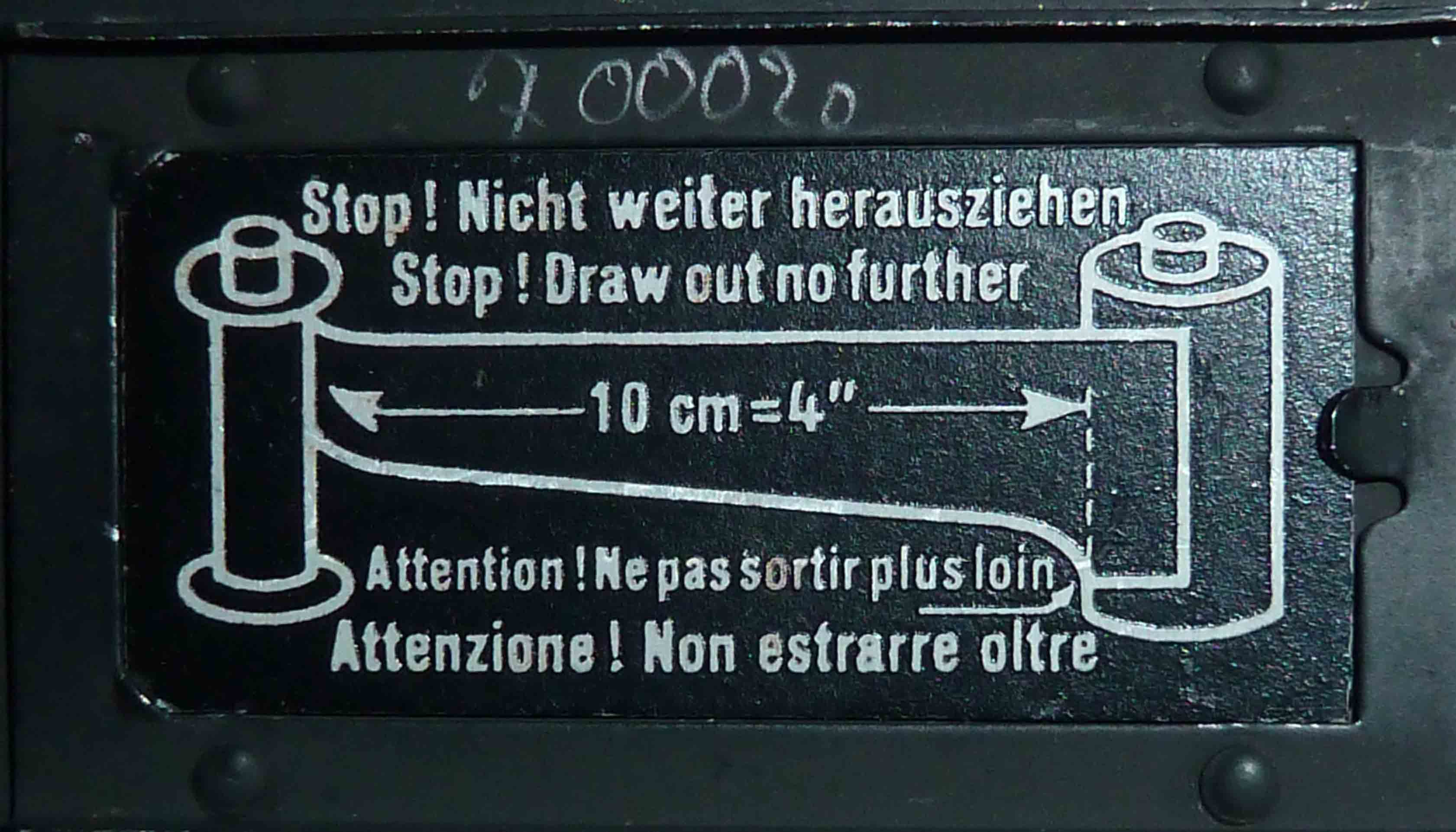

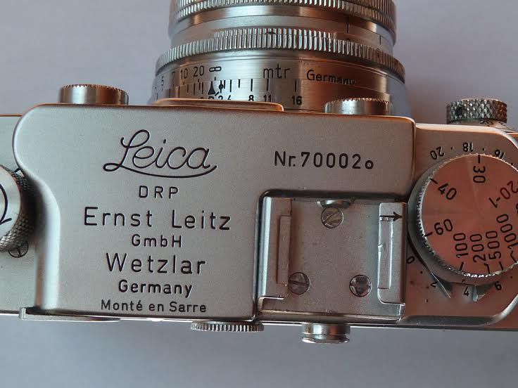

Nouveau sur le forum mais lecteur assidu de celui-ci, j'ai souvent pu trouver des informations grâce aux sujets déjà traités et aux réponses des spécialistes. Pourriez-vous m'indiquer la signification du numéro de série de cet appareil qui ne correspond pas à ceux rencontrés habituellement pour ce modèle?
par avance merci pour toutes les informations que vous pourrez me donner à ce sujet.

Je n’ai jamais vu ce genre de numéro, qui de toutes façons ne s’intègre pas dans la série affectée aux boîtiers "Monté en Sarre".
S’il s’agissait du n° 700020 cela correspondrait à un Leica M3.
La coexistence des gravures DRP (abréviation de Deutsches Reichs Patent signifiant "breveté par l'Empire allemand") et "GmbH" (abréviation de Gesellschaft mit beschränkter Haftung signifiant "Société à responsabilité limitée") me laisse perplexe car ces gravures paraissent a priori antagonistes et cette dernière est apparue en 1952…

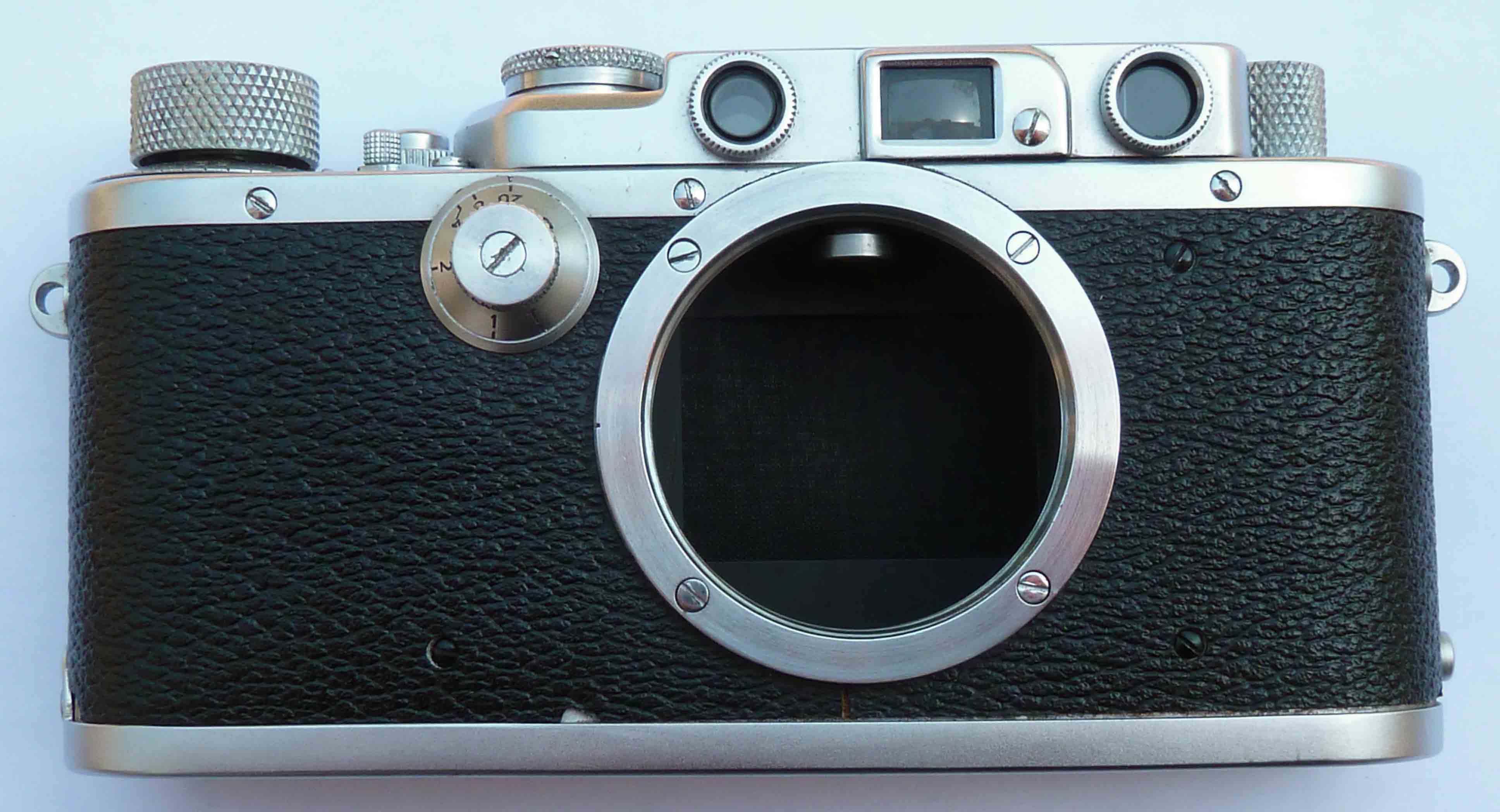

Il y a déjà une modification car il semble qu'un IIIa ait été modifié pour devenir un IIIf chiffres noirs mais les 3 visses de la griffe porte flash confirment un modèle antérieur aux IIIc et IIIf.
Pour ces derniers, il y a 4 visses :wink:

Merci à Jean D. et à Liegeois pour leurs précisions. Ce même numéro apparaît écrit au crayon au niveau du dos de l'appareil. Le numéro pourrait-il être 70002 et le "petit rond" une information comme il est indiqué dans un autre sujet concernant l'* ?
J'ai lu qu'il existait des modèles "monté en sarre" qui possédaient la synchro flash d'origine. Pourrait-il s'agir d'un de ceux-là?

Comme je l’ai écrit dans mon premier message, « dans les conditions de l’assemblage et de l’approvisionnement à partir de Wetzlar en vigueur après-guerre, peut-être ces boîtiers furent-ils disparates » (pas de modification mais utilisation de pièces disparates).
Mido a écrit :
(…) Le numéro pourrait-il être 70002 (…)
Le numéro 70002 correspondrait à un Leica I…
Ensuite, il a écrit :
(…) et le "petit rond" une information comme il est indiqué dans un autre sujet concernant l'* ? (…)
Ce "petit rond" – comme l’ensemble du numéro - demeure un mystère…
Enfin, il a écrit :
(…) J'ai lu qu'il existait des modèles "Monté en Sarre" qui possédaient la synchro flash d'origine. Pourrait-il s'agir d'un de ceux-là ? (…)
:content-anim: Oui !

Peut être un 8 non terminé, regarder la photo du premier III, dont le numéro se termine par un 3. Même type de caractère.
Mais 700028 est déjà pris par un M3 de 1954.
Mystère et boule de vulkanit.

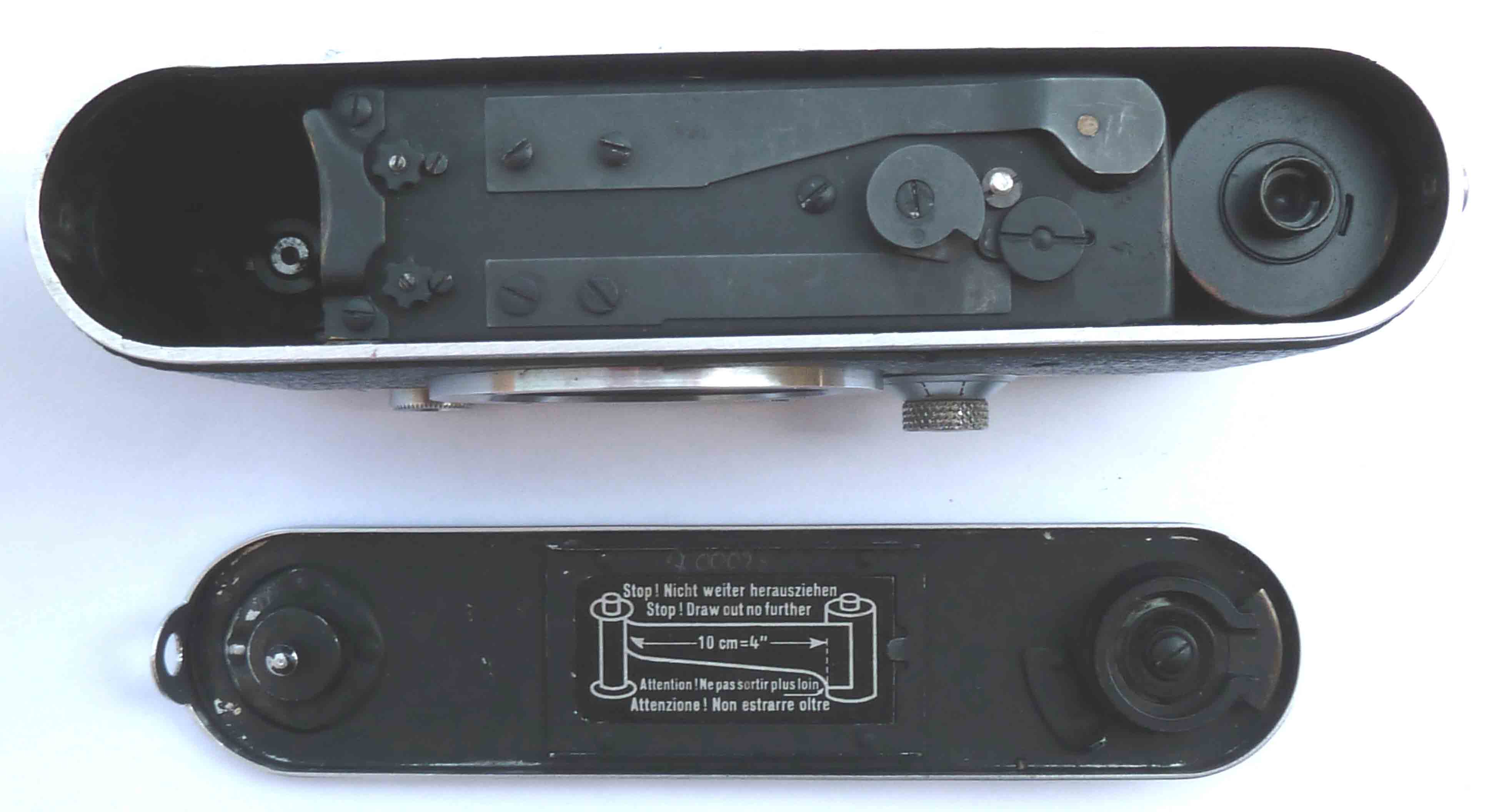

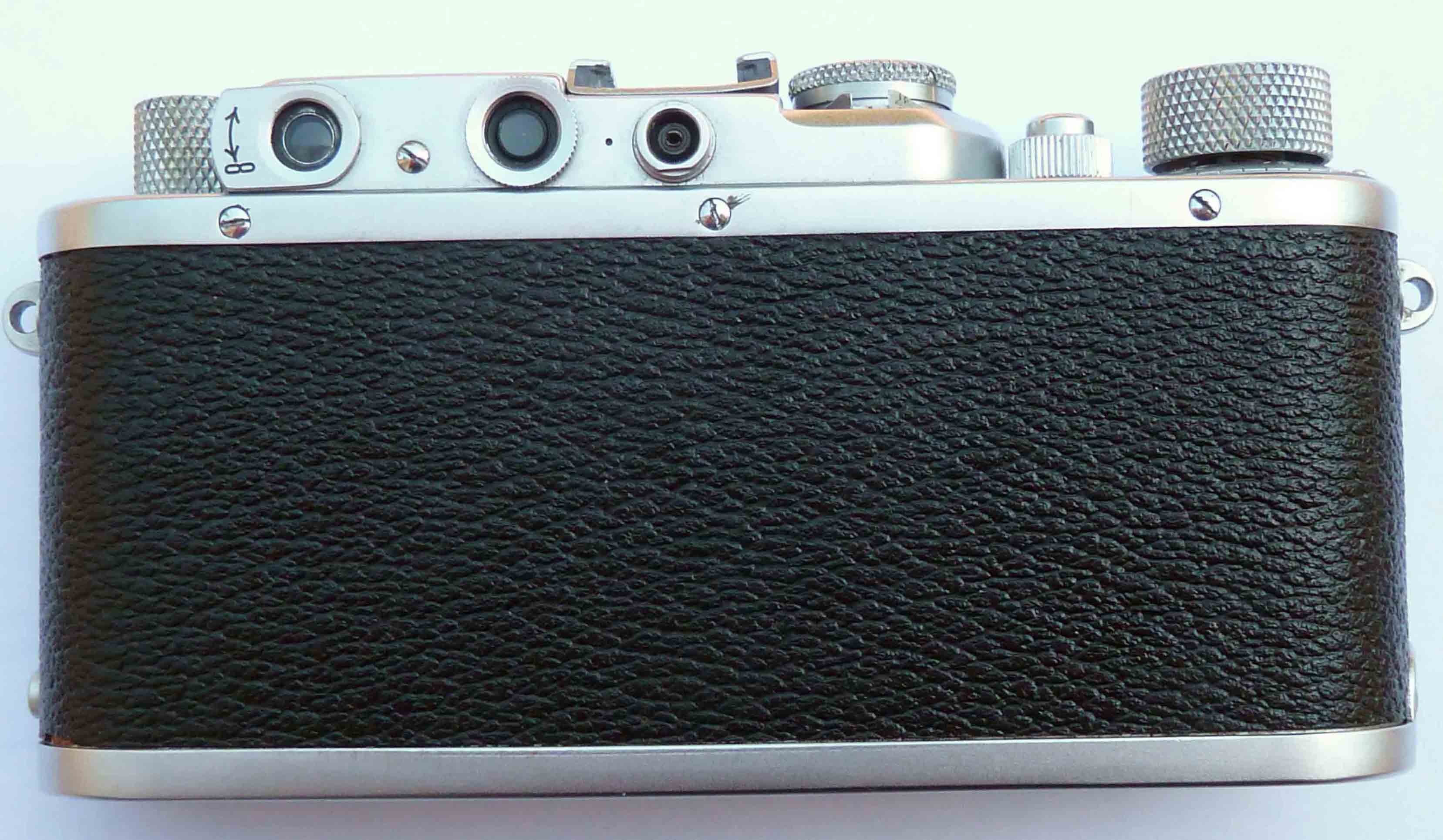

Merci pour l’intérêt que vous portez à mes interrogations. Voici quelques photos complémentaires de l'appareil.
Conscient de l'étendue de vos connaissances, quand je lis que ce type de numéro de série vous est inconnu, j'aurais tendance à m'inquiéter... :sad:
Messages : 3484
Ça sert a bloquer le support de flash CTOOM/15545 qui comporte un évidement correspondant.
