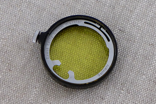

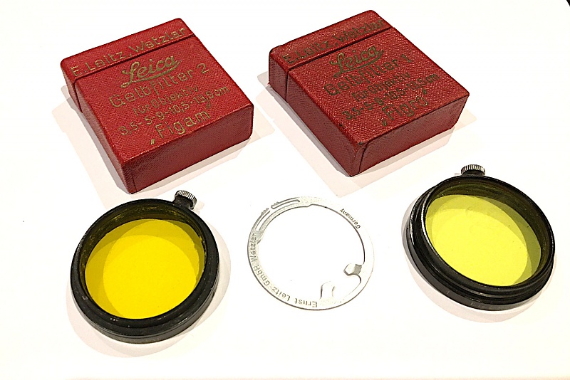

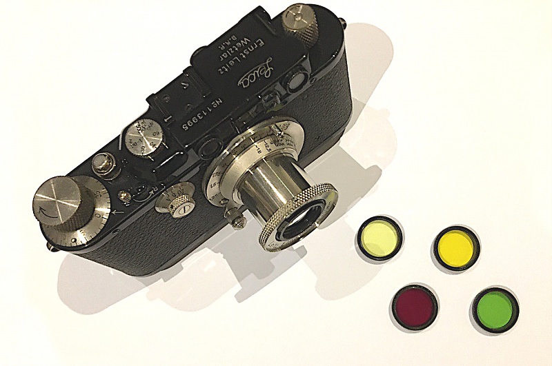

Pour illustrer le propos :
FIGAM jaune 2 et FIGRO jaune 1, avec bague VOOLA.
Filtres vissants pour Elmar 50 mm, les seuls que j'aie vus en 40 ans !
FIRHE jaune 1
FIRMY jaune 2
FIXIO filtre vert
FDOOH filtre rouge 1

mcintosh a écrit :
Si ma mémoire est bonne, la bague du diaphragme est extérieure, sur le Summaron.
Sur l'Elmar 5 cm, il suffit d'une bague VOOLA insérée dans le filtre, pour actionner le diaphragme, mais c'est cher, comme tout ce qui est rare.
Oui, la bague du diaphragme pour le Summaron est bien extérieure. Pour l'Elmar 5 cm, il faut réussir à mettre la main sur un bague VOOLA en effet (par facile à trouver et souvent chère).
David
mcintosh
Messages : 377
Depuis le 6 juil 2021
Le Tholonet
Oui, j'en avais proposé une qui n'a pas été vendue sur Summilux, mais qui est partie tout de suite sur LBC. Effectivement, au kilo, ce n'est pas donné :content-anim:

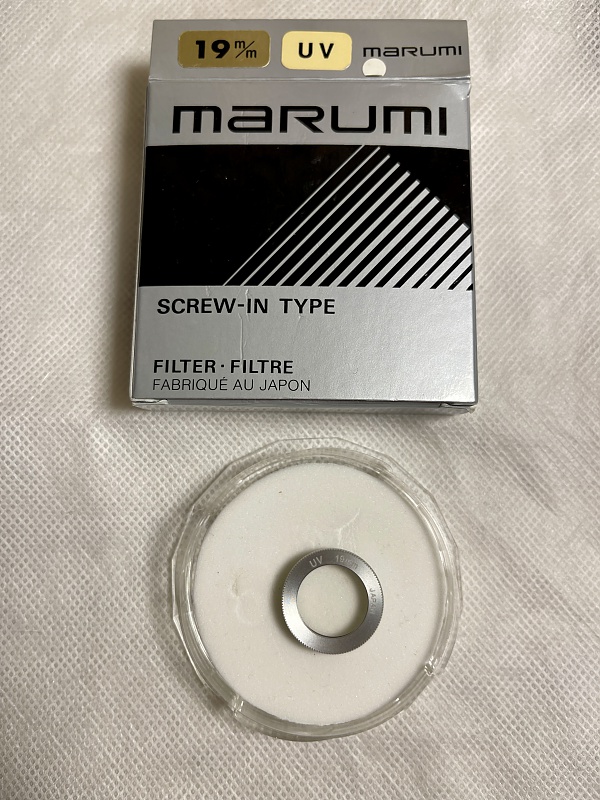

Messages : 3481
Marumi fabrique des filtres en 19mm. J’en ai un monté dans le pare-soleil de mon MS Optics Perar 24 mm. Je l’ai essayé sur mes Elmar 5cm.
https://www.ebay.fr/itm/255462142973
