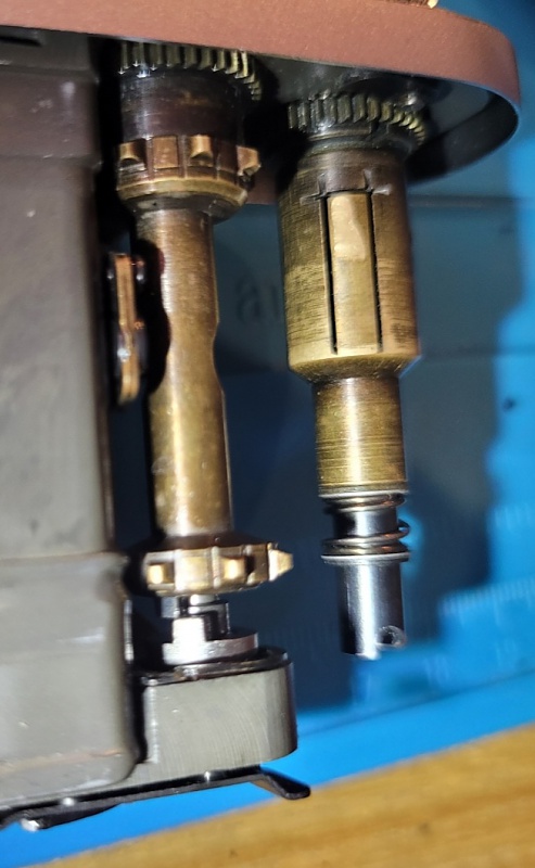

Bonjour, J'ai récupéré un Leica iii qui semble avoir un petit problème d'armement à certaines vitesses. Après avoir déclenché (bizarrement surtout au 1/100 et 1/75) l'armement tourne dans le vide. Après démontage de l'appareil, je remarque que lorsque j'arme et ensuite déclenche, la partie métallique en bas de l'axe de déclenchement ne vient pas se positionner correctement et bloque contre l'ergot qui doit le tourner pour remonter. Je vous mets une photo de la partie mécanique dont je parle. J'ai huilé et serré mais rien n'y fait. Quelqu'un aurait une idée ? ![]() |
