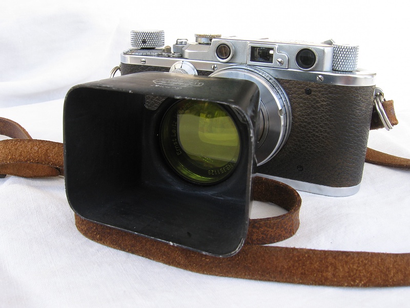

Aucun problème avec les filtres A36 et le pare soleil dédié au Summar, le SOOMP. C'est comme ça que je l'ai utilisé pendant des années.
C'est un filtre jaune 1 A36 sur la photo.
Le SOOMP est indispensable contre le flare.
Si vous utilisez un FIKUS, il y aura du vignetage.
