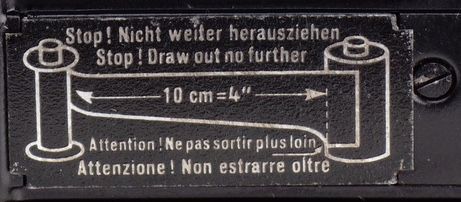

Il y a aussi la méthode où l'on glisse un petit rectangle de plastique semi-rigide (qui tient dans le portefeuille, mais moins épais qu'une carte de crédit) devant la pellicule au moment de la replacer dans l'appareil.
Ceci dit, la méthode préconisée par Barnack (découper 10cm) n'est pas beaucoup plus longue, et les p'tits cerveaux de Leitz avaient leurs raisons: prévenir une éventuelle mini-déchirure du film lors du chargement, notamment vers les petites perforations. Dans ce cas, on ne s'en rend pas forcément compte, mais des fragments peuvent se loger dans le mécanisme et s'y accumuler. Bon, on parle d'une époque où les gens se servaient très intensivement de leur vissant, plusieurs pelloches par semaine, voir par jour pour les reporters... Ce qui n'est sans doute pas le cas aujourd'hui. Mais interrogez Gérard Métrot, qui a "ouvert" un certain nombre de vissants dans sa carrière (!) C'était une cause de panne connue chez ceux qui défient le rituel Barnackien :grin:
Les notices d'utilisation des années 1920 aux années 2000 en font mention (même le Leica 0-series, le dernier du genre, produit en 2000). Sans découpe, il y a toujours ce risque que lors du chargement, un morceau de la bordure du film reste coincé dans les dents supérieures du cylindre d'avance et dans le couloir d'exposition ou la fenêtre d'exposition.
"La languette du film doit avoir une longueur de 10 à 12cm". Il est "possible" (hum) qu'ils n'ont pas écrit cela pour faire joli. L'ABLON n'est d'ailleurs pas nécessaire. Il est décrit dans les notices comme "calibre de découpe pour les débutants". ;)
J'adhère complètement. Pourquoi faire simple quand on peut faire compliqué :wink:
Jean
Messages : 8041
Exactly. 5 secondes pour découper (sur 36s.), combien de temps gagne-t-on avec les autres méthodes? A voir.
