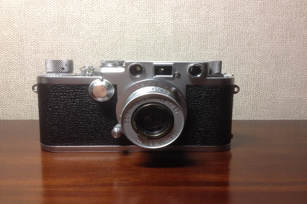

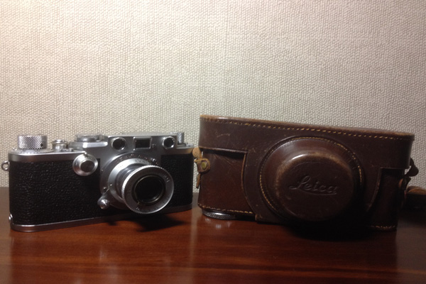

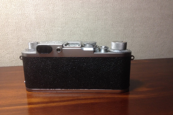

Je ne peux résister au plaisir de vous indiquer que j'ai récupéré aujourd'hui ce Leica IIIf qui a été celui de mon parrain. Ce n'est pas sans une certaine nostalgie que j'en aie pris possession des mains de son épouse. D'après le n° de série il est de 1952. Il mérite bien mieux que les photos ci-dessous d'autant que le prendre en main et voir dans quel état il est m'étonne: tout fonctionne y compris les vitesses lentes. Toutefois, je me demande même si la vulcanite n'a pas été changée(?). Bref que du bonheur! Je vais charger ma première pellicule dès demain. :grin:

félicitations .... :)
Jean D.
    La vulcanite est un matériau très résistant.

Admiratif du Leica IIIf légué par son parrain, jeanly a écrit :
(...) Toutefois, je me demande même si la vulcanite n'a pas été changée (?). (...)
Il est très probable que cette vulcanite demeure d’origine...
  • D’une part, l’opération consistant à remplacer la vulcanite ne se pratique, à ma connaissance, que depuis une période assez récente ;
  • d’autre part la vulcanite (caoutchouc vulcanisé) utilisée par Leitz s'avère un matériau très résistant et il est assez fréquent de rencontrer des boîtiers Leica quinquagénaires, voire plus anciens comme celui-ci, dont le revêtement paraît encore absolument neuf si l’appareil a été utilisé avec soin et conservé dans de bonnes conditions.

Merci de ces précisions car mon parrain était quelqu'un de méticuleux, il prenait grand soin des objets qu'il aimait tout en les utilisant.
J'ai vraiment de la chance de récupérer ce IIIf dans cet état. Je comprends mieux la passion et l'intérêt pour ces vissants.

Ému, jeanly a écrit :
(...) J'ai vraiment de la chance de récupérer ce IIIf dans cet état. (...)
Certes ! C'est une grande chance et ce souvenir familial perpétuera la mémoire de votre parrain.
Ce Leica IIIf doit encore bien fonctionner... mais permettez-moi de vous conseiller de le présenter dans quelque temps à l'un des gérontologues honorablement connus sur ce forum : âgé de 61 ans, ce boîtier n'a probablement jamais été "entretenu", c'est-à-dire qu'il n'a probablement pas été nettoyé intérieurement, ni lubrifié et réglé. Après cette cure de jouvence, le vaillant ancêtre sera disposé à reprendre un service irréprochable pendant bien deux décennies ! :wink:
