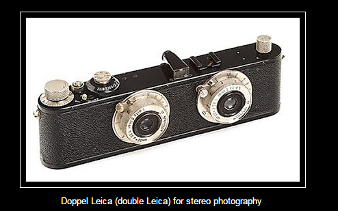

sinon, vous avez ça, pour la stéréo....![]() |

Deux zorkis, une scie à métaux, une bombe de peinture noire |

Là déjà, avec une poche un peu profonde... Le problème est tout de même de ne pas heurter les voisins des coudes en prenant la photographie. Métro exclu... D'un autre côté, le métro en stéréo... Ad vissam aeternam |

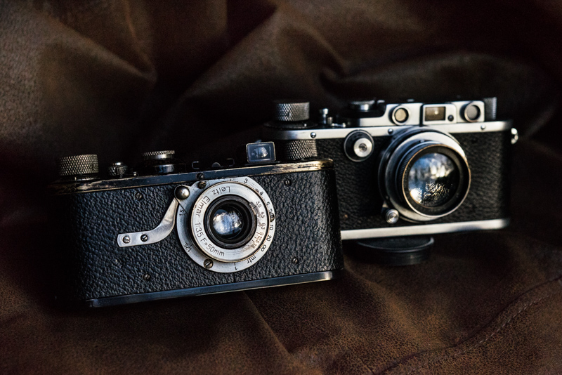

Bonsoir, de retour dans le monde du vissant avec un double "craquage" sur 8 jours: Ia de 1930 et IIIF de 1937. Pas du tout raisonnable au vu du travail effectué, mais prêts à reprendre du service. ![]() |

Bonjour ! En haut de cette page, Blue_lobster a écrit : (...) et IIIF de 1937 (...)Soyons précis : il s'agit d'un Leica III, dit "modèle F"... Jean D. |

Ils sont beaux ces deux frangins ! Bon retour dans le monde merveilleux des visseux Bertrand ! ![]() |

superbe tout les deux avec un gros faible pour le standard ![]() BORO

Mais justement... ce n'est pas un standard... Ni même un vissant Carpe Noctem |

Merci, ce n'était pas gagné pour le I qui a servi durement jusqu'en 1980, vous l'avez peut-être croisé sur leboncoin: ![]() la remise en "conformité" a été assez ardue (peinture au pinceau sur le capot supérieur, semelle d'origine nickelée par l'ancien propriétaire, synchro flash, vis non leica. j'ai tenté une remise en état en lui gardant son "âme": - décapage du ripolin en épargnant la laque et le bismuth enterrés dessous, pas si simple quand la peinture à 40ans - décapage de la semelle, laquage et patine - ablation du mécanisme de synchro, rebouchage de la ceinture, patch de vulcanite (pas parfait) - retrouver la bonne visserie ...et réviser le boitier qui a tourné énormément entre 1950 et 1980 puis stocké en tiroir jusqu'en 2017 Reste deux questions aux visseux: 1) je restaure le FOFER d'origine, je trouve que l'assemblage au boitier reste très lâche, est ce normal sur un I ou faut-il resserrer la griffe porte-accessoire? 2) je dois récupérer le tout premier viseur Leitz Torpédo (BP), quel cadre(s) propose t'il? a t'il un intérêt sur le I? |
